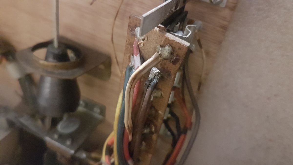

Jogi54 Geschrieben 2. April 2017 Autor Geschrieben 2. April 2017 Habs gefunden. Ein verbrannter Stecker neben dem Tilt-Pendel
