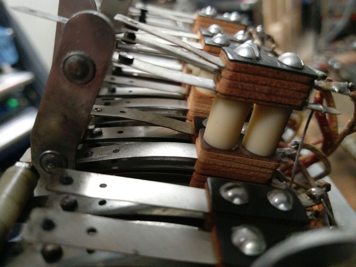

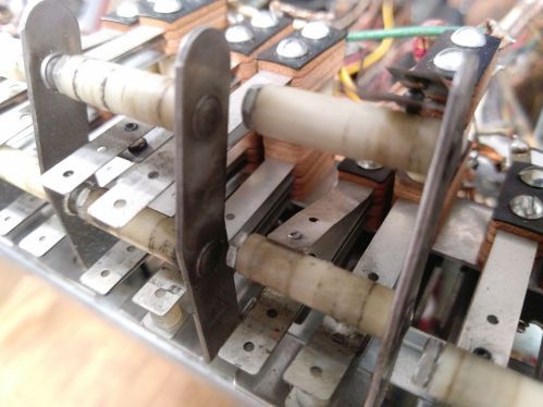

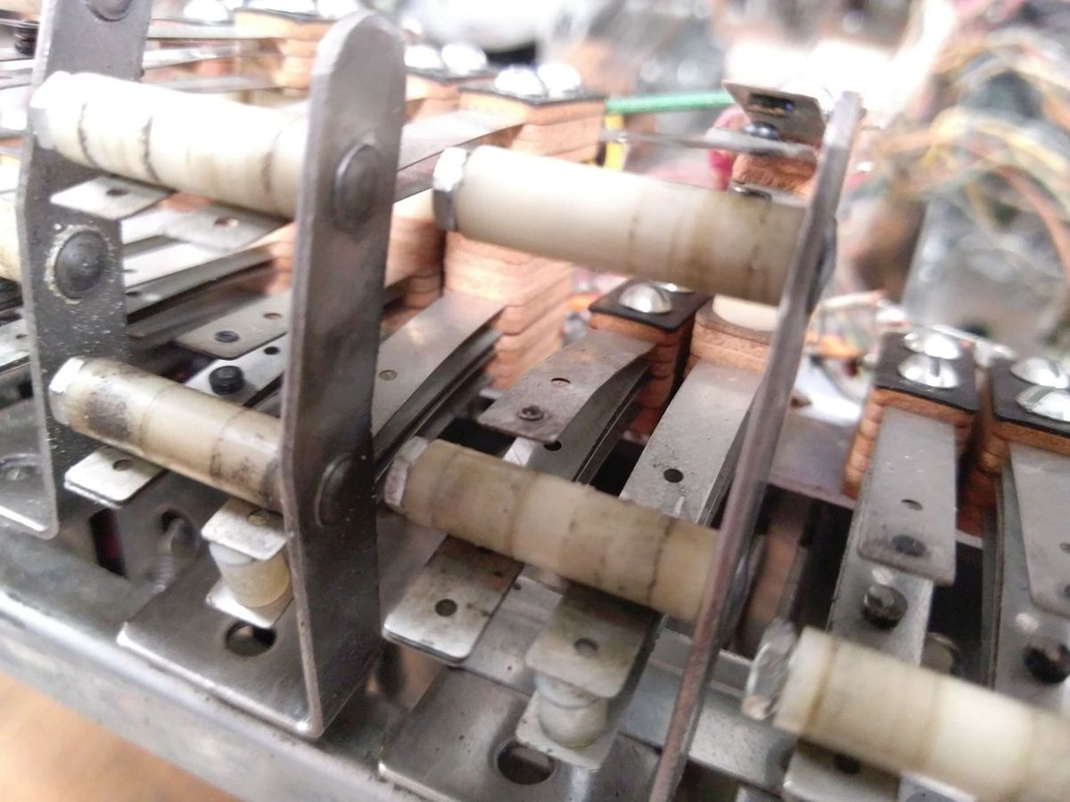

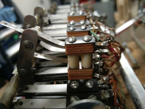

vestus Geschrieben 11. April 2017 Geschrieben 11. April 2017 (bearbeitet) Moin, habe ich einen Big Indian, der rumzickt. Wenn ich ein Spiel starten will, dreht der Score Motor und die Player resetten nicht. Hier war erst noch eine Spule fest, die mir die 10A Sicherung gegrillt hat, aber das läuft mittlerweile wieder. Wenn jetzt der Score-Motor dreht und ich die große Bank von Hand resette, dann kann ich zwar spielen, aber die Zählerstände werden nicht auf Null gesetzt. Nun habe ich mit mal das SB Reset Relay angesehen und finde das irgendwie merkwürdig (s.Bilder) Da sind Kontakte, die öffnen von "offen" nach "ganz offen". Nur ist die Kontaktlasche zu kurz, dass der Bügel mit der Rolle sie mitnimmt, sondern beim ersten Auslösen der Spule, springt die Lasche über. Beim Relay daneben sind die Laschen länger. Wie muss das denn aussehen bzw. funzen? Könnte da schon mein Problem liegen? Bearbeitet 11. April 2017 von vestus
Volley Geschrieben 12. April 2017 Geschrieben 12. April 2017 Ist definitiv falsch! Z.B. im letzten Bild. Da muss der lange UNTER das runde Teil vom Aktor (wie bei em kleineren Relais ganz vorne). Ist der Aktor oben muss der obere Kontakt schliessen. Ist der unten, drückt er den langen Kontakt auf den unteren Kontakt und öffnet oben! Denke die Kontakte musst Du fast alle neu justieren. Nimm doie Bodenplatte dabei raus. Zum einen siehst du besser was du machst, zum anderen wird es dir dein Rücken danken!
Volley Geschrieben 12. April 2017 Geschrieben 12. April 2017 Für die erste grobe Justage biege die Kontakte erst mal auf "geradeaus". Kein Kontakt ist serienmäßig nach oben oder unten gebogen! Dann Funktion testen. Ob der Schaltkontakt über oder unter den Aktor muss ergibt sich dann fast von alleine, gerade bei Doppelkontakten!
vestus Geschrieben 20. April 2017 Autor Geschrieben 20. April 2017 (bearbeitet) So, konnte mich endlich mal wieder um die Kiste kümmern. Also, der Arm von dem Aktor war irgendwie gedreht/verbogen. Diesen habe ich gerichtet und dann war das mit den Kontakten wirklich selbsterklärend. Jetzt habe ich noch ein paar Kleinigkeiten wie Spieleranzeige Spieler 2+3 gehen nicht, trotz neuer Glühlampe. anfangs hat er bei einem Player noch nen 4. Ball ausgespuckt, obwohl das Spiel zu ende war. Man konnte ihn auch nicht spielen, aber er hat in in den Abschuss gelegt. Das ist aber jetzt nicht mehr und bei 2-4 Spielern auch nicht gewesen. @volley Danke dir Bearbeitet 20. April 2017 von vestus
