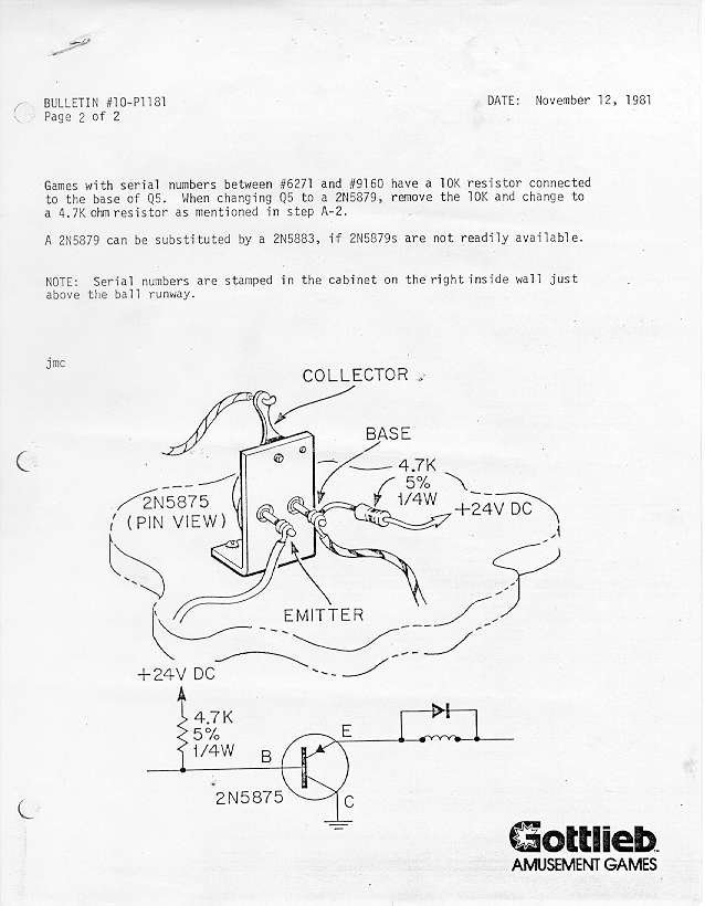

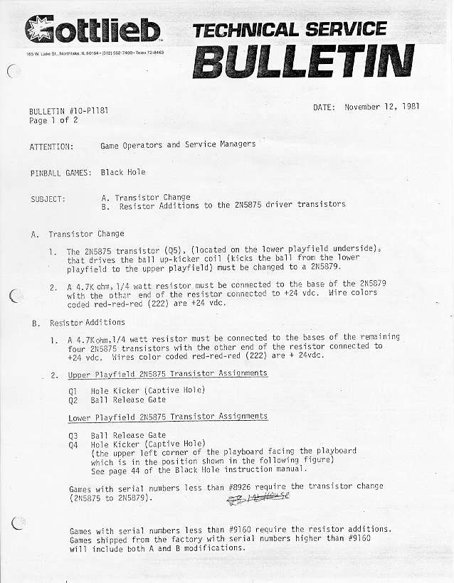

Medusa Geschrieben 14. September 2017 Geschrieben 14. September 2017 (bearbeitet) Hi, mit meinem Pinball Pool habe ich folgendes Problem: zuerst Spielbeschreibung, da das Problem scheinbar nur während derselben Kugel auftaucht und nicht nach Ende jeder Kugel und folgendes reset von Kugel 1 auf 2 usw Wenn man alle drop targets abräumt und die 8 in der Mitte getroffen hat und dann links oder echts oben die Kugel einlockt, wird der Bonus während derselben Kugel abgezählt, die beiden drop target Bänke wieder hochgestellt und die Kugel zwecks weiterspielen rausgeworfen manchmal, aber nicht immer bleiben bei der linken drop target bank die beiden Rückstellspulen unter Spannung, man kann also diese drop targets nicht mehr abschiessen und irgendwann brennt die Sicherung durch gehe ich in den Spulentestmodus, funzt das Ganze problemlos und endlos besagte linke drop target bank wird über Lampe 17 und dem unter dem Spielfeld montierten Transistor 2N5875 angesteuert hier habe ich den von Gottlieb damals angeratenen Umbau gemacht, mit einem zusätzlichen Widerstand von 4,7k 1/4 W weiterverkabelt mit 24V DC Unregelmässig oben beschriebenes Problem bleibt bestehen Bearbeitet 14. September 2017 von Medusa

Volley Geschrieben 15. September 2017 Geschrieben 15. September 2017 Zitat mit einem zusätzlichen Widerstand von 4,7k 1/4 W weiterverkabelt mit 24V DC Wie und wo hast du den Widerstand eingebaut? Parallel zum 2N5875 damit der T17 etwas Last hat?
Volley Geschrieben 16. September 2017 Geschrieben 16. September 2017 Zitat besagte linke drop target bank wird über Lampe 17 und dem unter dem Spielfeld montierten Transistor 2N5875 angesteuert Hast Du nur den Widerstand eingelötet? Laut der Gottlieb Unterlagen muss gleichzeitig auch der 2N5875 durch einen 2N5879 ersetzt werden!!!
Medusa Geschrieben 16. September 2017 Autor Geschrieben 16. September 2017 (bearbeitet) jein, ich habe den selben Konstrukt auf meinem Black Hole, wo sowohl 2N5875 wie auch andere im Laufe der Zeit eingebaut wurden 2N5875 habe ich, da ursprünglich original, auf mehreren sys1 drauf, bisher ohne Probleme. Warum gerade hier ein Problem ist, leuchtet mir nicht ein - habe übrigens den theoretisch guten original eingebauten, bri dem dasselbe Problem war mit einem anderen ersetzt, bei dem die Messwerte auch stimmten. Nur halt nicht neu. Was erschwerend ist, dass das Problem nicht immer auftaucht, ich habe bisher keine Logik dahinter gefunden Bearbeitet 16. September 2017 von Medusa
Volley Geschrieben 16. September 2017 Geschrieben 16. September 2017 Der 2N5879 (bzw 2N5883) gehört aber definitiv zu diesem Umbau! Den solltest Du also auch wechseln! Kann sein das der 2N5875 mit der Mod nicht zuverlässig läuft. Wenn schon umbauen dann aber komplett! Teste das doch mal mit diesem einen Transistor!
