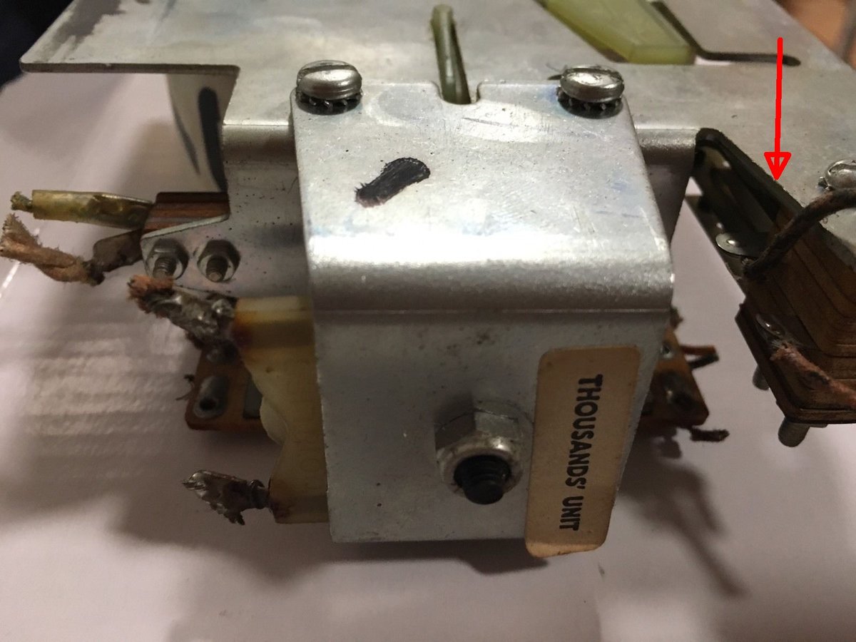

jürgen Posted September 17, 2017 Posted September 17, 2017 Hallo, jetzt bin ich soweit, den Fehler beim Now zu suchen, den er schon seit Jahren hat. Ich habe zwar den Schaltplan, aber dennoch keinen Plan, wie ich da suchen soll. Beim ersten Spieler ist es so, dass wenn die hunderter Stelle hochzählt, auch ein tausender addiert wird. Wo kann ich mit der Suche anfangen? Spieler 2-4 zählen richtig. Freu mich auf eure Tipps. Gruß Jürgen
Volley Posted September 17, 2017 Posted September 17, 2017 Der müsste am 100er Zählwerk des Spieler 1 einen Kontakt haben der NUR bei der Anzeige "9" schliesst. Der macht den Übertrag und wird wahrscheinlich zu eng stehen und muss justiert werden. Einfach mal das 100er Zahlwerk rausnehmen und per Hand durchschalten. Normalerweise sieht man das ganz gut, sonst mal mit den 10er-Zählwerk vergleichen!
jürgen Posted September 17, 2017 Author Posted September 17, 2017 Danke, ich probier das aus. Komme leider erst wieder nächstes Wochenende dazu. viele Grüße Jürgen
jürgen Posted September 23, 2017 Author Posted September 23, 2017 Danke! habe den Kontakt gefunden. Dank des guten Tipps , den mit dem 10-er zu vergleichen, wars ganz einfach alles richtig einzustellen. Jetzt nur noch putzen, die restliche Mechanik reparieren, neue Gummis, defekte Lämpchen... Gehäuse hab ich schon repariert. viele Grüße jürgen
