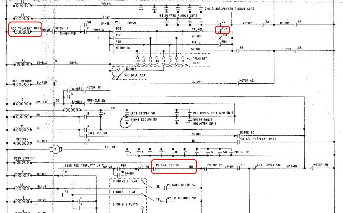

jürgen Geschrieben 2. Oktober 2017 Autor Geschrieben 2. Oktober 2017 Ich habe das gefunden (GTB start sequenz) On multi-player games, inserting more coins or pressing the coin door start button activates the "PBx" relay, through the score motor. The "x" represents the player number (from two to four). PBx relays sind in der resetbank? Wenn ich das entsprechende relay manuell betätige (ich hoffe das ist problemlos möglich) müsste dann Spieler 2 - 4 aktiviert werden? Anbei ein Auszug aus dem Schaltplan Ich gehe davon aus, dass Replay Button der Start Knopf in der Kassentür ist und parallel dazu auch die drei Münzschalter liegen (coin chute). Die aktiviert V (Peplay button relay) ? Aber wie gehts dann weiter? Ich blick da noch nicht durch. Kann mir jemand von Euch weiterhelfen? Wie gesagt, es ist der erste EM für mich. Ich habe keinerlei Vorkenntniosse, ausser das, was ich hier im Forum gefunden hab. Danke und Gruß Jürgen
Volley Geschrieben 2. Oktober 2017 Geschrieben 2. Oktober 2017 Ja, das sind die Relais in der Reset Bank wenn Du ein Spielgestartet hast und diese Relais mit der Hand schaltest, hast du 2,3,4 Spieler. Replay Button ist der Start Button Die Relais PBx schalten jeweils (nur) das nächste Relais frei (PBx+1). Wird über den Scoremotor und V-Relais gesteuert. Musst im Plan nach PB1 bis PB4 suchen! Oben im Plan ist das Add Player markiert. Das hat NIX damit zu tun! Das ist die große Einheit im Kopf die auf den nächsten Spieler bzw den nächsten Ball schaltet!
