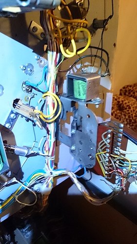

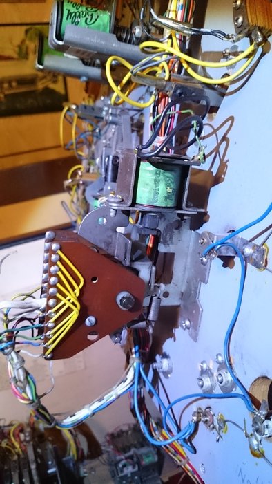

mopartotti Geschrieben 18. Dezember 2017 Geschrieben 18. Dezember 2017 Hi Leute. Bei meinem Night Rider EM gehen seit heute diese Durchlauftore nicht mehr richtig. Mal zählt es und mal nicht. Dann tönte ein derbes Brumen von unten. Haber dann das Spielfeld hochgeklappt und die dazugehörige Spule gefunden, die laut brummte und auch dabei warm wurde. Liegt der Fehler , das die Tore keine Punkte mehr zählen an dieser Spule? Und warum brummt die auf einmal so derbe? Muss die erneuert werden? oder hängt da nur irgendetwas, was ich gängig machen muss? Spule ist eine Bally CD 29 1600 Grüße Totti
Volley Geschrieben 18. Dezember 2017 Geschrieben 18. Dezember 2017 Welche Tore meinst Du? Die beiden Spinner links und rechts (wo der LKW rein fährt)? Falls es diese sind schau mal ob die "Stange" die den Spinner (das Drehteil) mit dem Kontakt unter dem Spielfeld verbindet richtig eingehängt ist und oben frei drehen kann! Di muss leicht rauf und runter gehen beim drehen!
Volley Geschrieben 18. Dezember 2017 Geschrieben 18. Dezember 2017 Wie ist das Relais bzw die Einheit beschriftet an der die Spule anzieht?
mopartotti Geschrieben 18. Dezember 2017 Autor Geschrieben 18. Dezember 2017 Ja, es sind diese Spinner, wo der LKW reinfährt. Die laufen auch beide ganz leichtgängig. Kontakte unter dem Spielfeld schliessen einwandfrei. Es muss was anderes sein.
Volley Geschrieben 19. Dezember 2017 Geschrieben 19. Dezember 2017 Gehen die Kontakte auch wieder auf? Brummt die Spule direkt beim Spielstart oder erst wenn ein Spinner getroffen wird? Ist es dann egal welcher der beiden? Die Spinner geben doch am Anfang 10 Punkte. Brummt das Relais auch wenn Du einen anderen 10 Punkte Kontakt betätigst z.B. einen Slingshoot?
Volley Geschrieben 19. Dezember 2017 Geschrieben 19. Dezember 2017 Die Einheit die da brummt gehört übrigens zum Fangloch oben auf dem Spielfeld und schaltet da die Lampen weiter!
mopartotti Geschrieben 19. Dezember 2017 Autor Geschrieben 19. Dezember 2017 (bearbeitet) Schon mal vielen Dank für deine schnellen Antworten. Echt TOP Ich habe an der Spule mal soweit alles etwas gängiger gemacht. Nur die mechanik darunter. Seit dem ist auf einmal Ruhe. Keine Ahnung ob ich das jetzt war. LOL Aber mit deinen Ausagen hast du Recht. Das Ding schaltet oben hinter dem Fangloch die Lampen weiter . Auf jeden Fall geht es jetzt wieder und die Spinner zählen auch richtig... bei 10 Punkten und auch bei 100 when Lit. Das war vorher nicht der Fall. Da schoss die Kugel da durch und es kam noch nicht mal ein Geräusch, geschweige irgend eine Zählung. Trotzdem noch mal DANKE, Volley! Bearbeitet 19. Dezember 2017 von mopartotti
Volley Geschrieben 19. Dezember 2017 Geschrieben 19. Dezember 2017 Da müsste an der Einheit ein Kontakt in der Nähe der Spule bzw des Plungers sein der öffnet wenn die Spule anzieht. Den solltest du noch kontrollieren!
