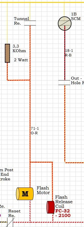

simba Geschrieben 6. März 2018 Autor Geschrieben 6. März 2018 Bin noch nicht wirklich weitergekommen. Je nach Position geht er 1-2 Zacken zurück anstelle von 2-3. Welche Funktion hat eigentlich der Widerstand der in Serie mit der Spule und Motor ist? Hat evtl. die Spannung noch einen Einfluss ? Ist beim Trafo auf 57V anstelle von 53V gelötet. Dreht dadurch der Motor schneller, bzw. hat er mehr Schwung um beim stoppen zurück zu drehen?
Volley Geschrieben 6. März 2018 Geschrieben 6. März 2018 Sollte kein Problem sein. Ist ja eine Rutschkupplung. Der Motor steht nicht sofort...

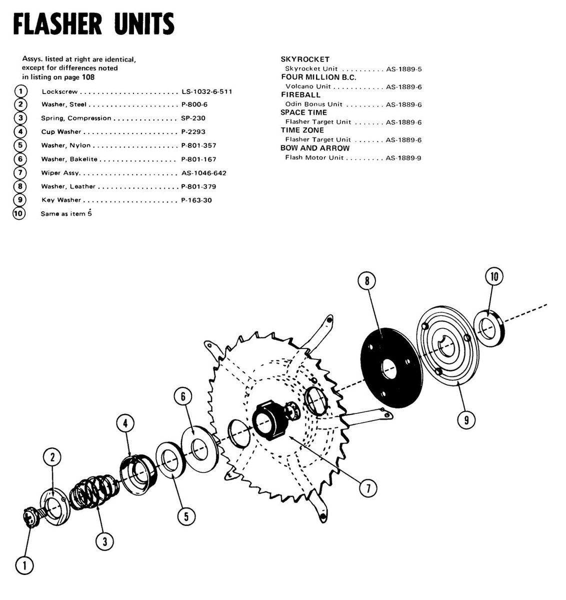

Volley Geschrieben 6. März 2018 Geschrieben 6. März 2018 So ist das Ding aufgebaut! Einfach mal zerlegen und reinigen. Eventuell den Leather (Nr 8) ersetzen wenn der hart geworden ist oder etwas mit Vaesline behandeln. Der sorgt dafür das die Kupplung rutscht!

simba Geschrieben 9. März 2018 Autor Geschrieben 9. März 2018 Weisst du wie die Nummer 7 (Wiper Assy) montiert ist. Ist das Teil nur drauf gesteckt ? Hat Rost innen und es lässt sich nicht bewegen. Der Zahnkranz ist lose, also ist er nicht mit dem Wiper Assy verbunden.
Volley Geschrieben 9. März 2018 Geschrieben 9. März 2018 Das Teil ist nur draufgesteckt. Es soll durch Teil 8 gedreht werden. Wenn die Sperre in die Zähne fällt muss Teil 7 stehen bleiben und Teil 8 dreht noch etwas weiter. Das ist dann das Prinzip der Rutschkupplung. Teil 7 wird NICHT durch die Achse gedreht sondern nur durch Teil 7. Der ganze Krempel links von Teil 7 ist dazu da etwas Druck zwischen Teil 7 und 8 aufzubauen damit genug Reibung da ist!
simba Geschrieben 12. März 2018 Autor Geschrieben 12. März 2018 Danke Frank, habs geschafft das Teil auseinander zu nehmen. Innen an der Achse überall Rost, weiss auch nicht woher der kam. Aussen bei der Feder (3) hat es keinen Rost. Ein Stück vom Wiper Assy ist mir abgebrochen ist aber nicht so schlimm. Allerdings habe ich eine Scheibe mehr drin, vor der Nummer 8 ist nochmals die gleiche Scheibe wie die Nr. 9 einfach mit rundem Loch. Grüsse !
Volley Geschrieben 12. März 2018 Geschrieben 12. März 2018 Sollte trotzdem funktionieren. Wichtig ist das die 8 rutschen kann!
Volley Geschrieben 12. März 2018 Geschrieben 12. März 2018 Hat die Spinne zufällig Nippel/Mitnehmer für eine 9er Scheibe? Das könnte die Scheibe erklären. Eine 9er fest am Antrieb, eine 9er fest an der Spinne, dazwischen rutschend die 8. Die Spinne darf nur nicht fest mit der Achse verbunden sein!!!!!!

simba Geschrieben 13. März 2018 Autor Geschrieben 13. März 2018 Die Achse hat die gleiche "Form" wie die Scheibe 9, also mit der Kerbe. Alle anderen Teile haben ein rundes Loch und drehen lose auf der Achse. Der Zahnkranz und die Spinne sind zusammen fixiert mit dem Wiper Assy 7 . Das Bild stimmt nicht genau, das Wiper Assy ist etwa doppelt so lange wie auf dem Bild und hat unten eine Scheibe dran ungefähr halb so gross wie die 9. Gebe dann Bescheid wenn alles wieder zusammengebaut ist ob es funktioniert. @BigArnold mir gefällt er auch und er ist auch für einen EM recht schnell zu spielen. Vor allem oben mit den 4 Bumpern wenn sie richtig eingestellt sind.
