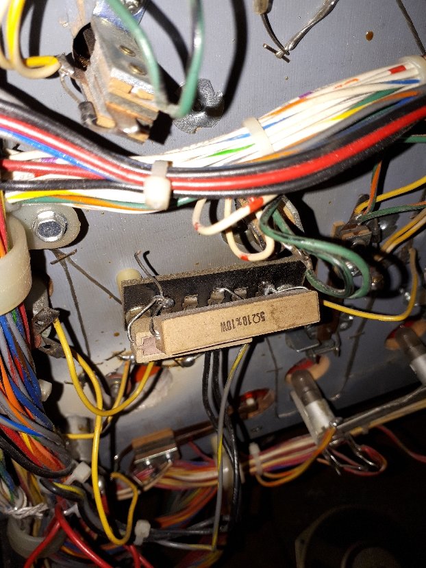

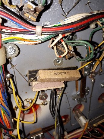

Murmel Geschrieben 4. Juli 2018 Autor Geschrieben 4. Juli 2018 2 weitere Probleme: 1. Auf dem Backglas ist auf dem Achterbahnwagen ist ein Gesicht mit Augen. Hinter diesen Augen sind 2 Lampen die blinken. Bei mir blinkt nur die Linke, die Rechte leuchtet. Direkt unter der Linken Lampe ist auch eine Lampe , die leuchtet gar nicht. Lampenfassung habe ich schon gründlich gesäubert . Daran liegt es nicht. 2. Die 2 Bink-Lampen unter der orangenen Rampe links hinten funktionieren nicht. An den dazugehörigen Widerständen hängt 1 Drähtchen weg, ist das normal, oder wo gehört das hin?
Volley Geschrieben 4. Juli 2018 Geschrieben 4. Juli 2018 Die beiden Kabel der Lampe mit 2 Anschlüssen gehen nicht zufällig zu 2 Anschlüssen der anderen Lampe (die mit 3 Anschlüssen)? Das könnte das fehlen der Diode schon erklären (die ist schon an Lampe 1 verbaut). Ein Widerstand hat immer 2 Anshlüsse. Also wird er da irgendwo dran gewesen sein. Schau mal (mit Brille) im Umkreis der Beinlänge ob du was erkennen kannst wo das gewesen sein könnte. Könnte mit gut vorstellen das beide Widerstände an einem Ende mal zusammengedreht waren!
Murmel Geschrieben 4. Juli 2018 Autor Geschrieben 4. Juli 2018 Doch , die Lampen habe ich jetzt sozusagen durchgeschleust, und beide funktionieren nun. Ich bin mir nur nicht sicher, ob das so richtig ist, deswegen die Bitte an Jemand um 1 Foto. Im Umkreis des Widerstandes ist gar nichts, habe da echt gründlich geschaut. Auch hier würde 1 Foto wahrscheinlich Nicht ins Dunkel bringen (Im wahrsten Sinne des Wortes).

Murmel Geschrieben 5. Juli 2018 Autor Geschrieben 5. Juli 2018 Die beiden Widerstände sitzen genau unter der orangenen Rampe links hinten. Diese beiden Blink-Lampen funktionieren ja auch nicht. Und dann wäre ´da ja noch die korrekte Verkabelung der beiden Lampen im "1 Million-Kästchen" (hinter der schwarzen Rampe mit den 3 Löchern)
Murmel Geschrieben 6. Juli 2018 Autor Geschrieben 6. Juli 2018 Das Foto unter der orangenen Rampe hat sich erledigt. Lampen funktionieren bei Kontakt der Rampe. Der Drahtbügel des Kontaktes hatte gefehlt. Den bekam ich erst heute.
