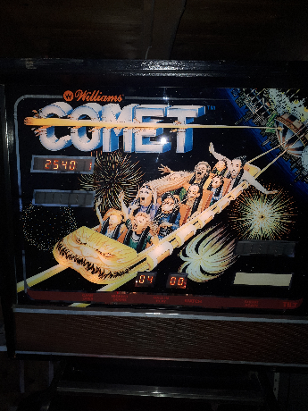

Murmel Geschrieben 1. Juli 2018 Geschrieben 1. Juli 2018 Mein Comet geht sehr oft nach dem Einschalten , nicht ins Spiel. Spielfeld leuchtet 1 Display leuchtet, Flipperfinger lassen sich drücken, aber er geht nicht ins Spiel. Nach 10 oder 15 mal Einschalten, geht er wieder für ein paar Mal einwandfrei. Habe schon alles Stecker abgezogen nd wieder draf gemacht , es ändert sich dieser Zustand nie. Ich kann auch an allen Kabeln wackeln, wenn er im Spiel ist, er fällt dann nie aus. Denke nicht, daß ein Kabel einen Wackler hat. Was kann das sein?
Murmel Geschrieben 2. Juli 2018 Autor Geschrieben 2. Juli 2018 Das zeigt er an, wenn er nicht ins Spiel geht

Volley Geschrieben 3. Juli 2018 Geschrieben 3. Juli 2018 Weil Williams beim Einschalten den RAM Inhalt wohl checkt. Wenn der dann nicht OK ist (denke er speichert irgendwo ne Checksum ab die er dann testet) weiss er das die Daten nicht stimmen und zeigt das mit der Maschinennummer an (die Anzeige die Du hattest). So weiss der Techniker das er alles neu programmieren muss (Freispielgrenzen, Pricing usw). Beim schnellen ein/ausschalten hält er meisstens noch den ROM-Inhalt und derv Flipper geht ins Spiel. Allerdings mit Fabrik-Einstellungen!
