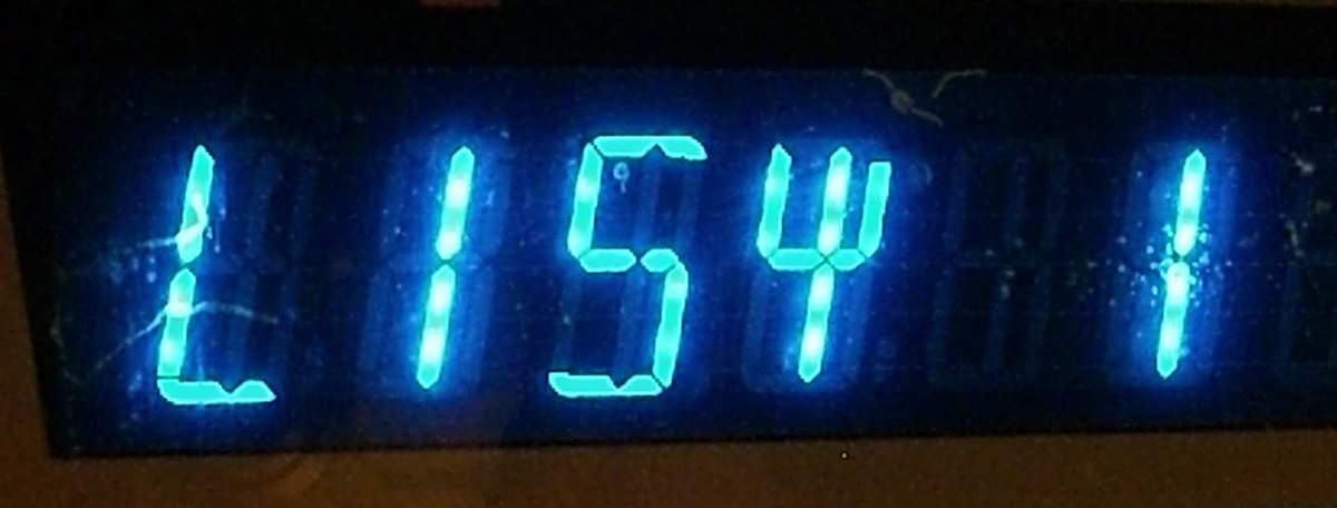

Habe gerade eine Bug in LISY1 ( Display PIC ) behoben der zu einem 'Geisterleuchten' führte.
Die Bilder im Anhang verdeutlichen den Vorher/Nachher Effekt, hier besonders deutlich zu sehen da die Stelle nach dem 'Y' von LISY frei ist.
Es wird jeweils von links nach rechts die vorherige Zahl/Buchstabe noch einmal schwach dargestellt.
Im Spielbetrieb fällt es weniger auf als auf den Bildern!
