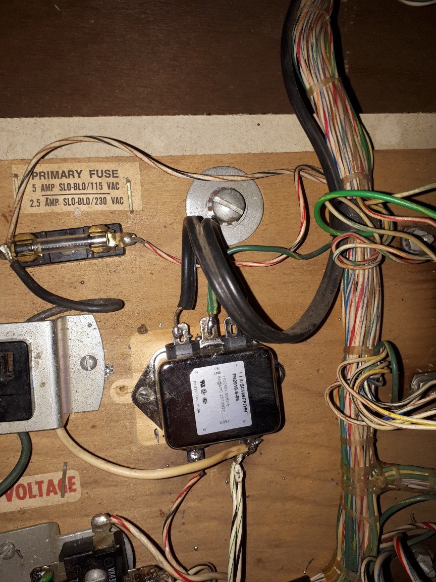

Murmel Geschrieben 9. Juli 2019 Autor Geschrieben 9. Juli 2019 Den Netzfilter habe ich auch getauscht.Anstatt der 12 V zur CPU sind nur 8 V da.und ich habe jetzt 1 defektes Netzteil.Wer kann das reparieren?
Murmel Geschrieben 9. Juli 2019 Autor Geschrieben 9. Juli 2019 Im funktionierenden Totem ist mit dem wahrscheinlich defektem Netzteil noch der Widerstand R21 abgeraucht. Im defekten Totem wird mit diesem Netzteil der Transistor, der von der anderen Seite montiert ist, sehr heiß .

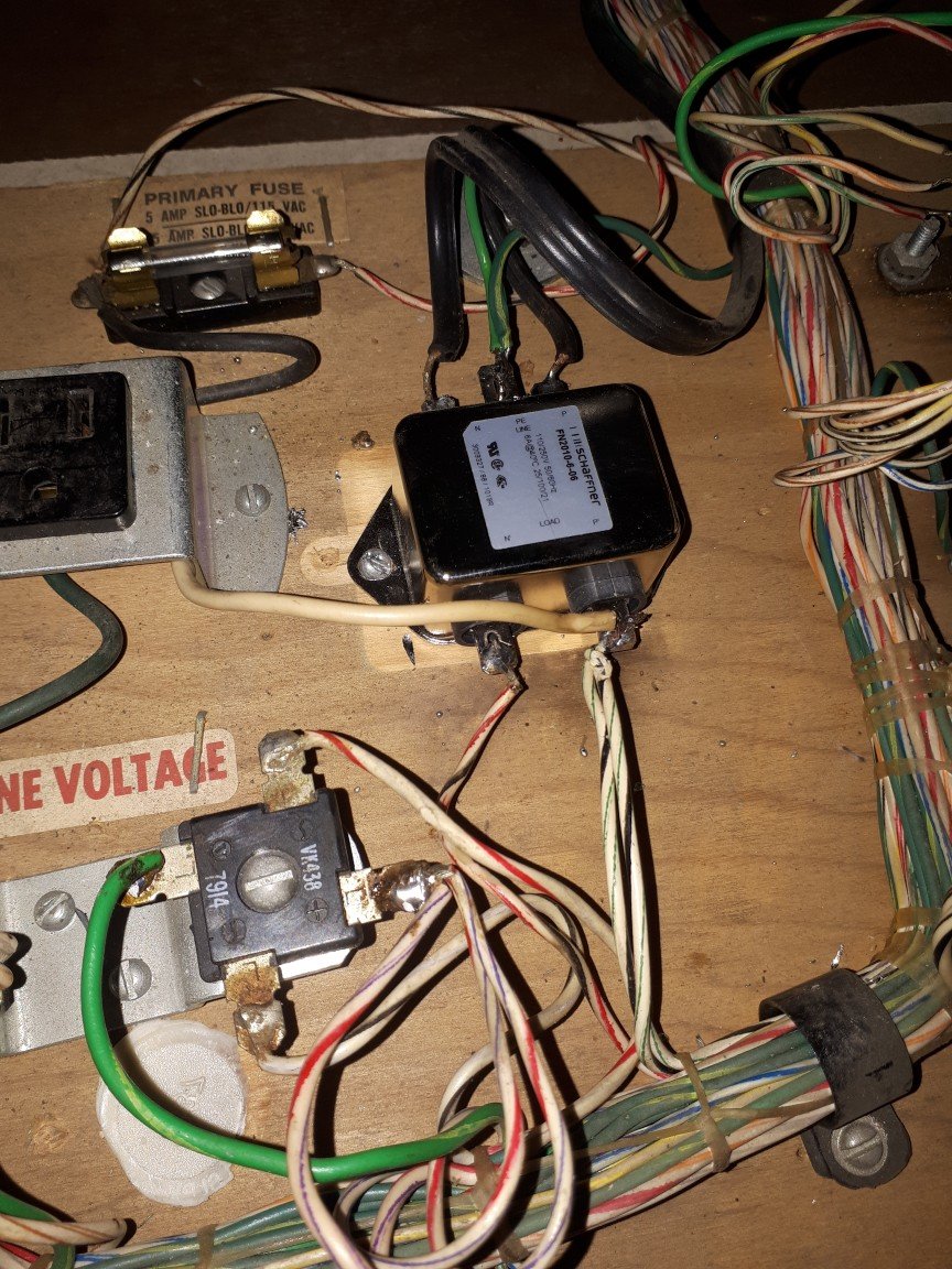

Murmel Geschrieben 9. Juli 2019 Autor Geschrieben 9. Juli 2019 Ist der Netzfilter so richtig angeschlossen?
Murmel Geschrieben 9. Juli 2019 Autor Geschrieben 9. Juli 2019 Neu #20 Ich bin mir bei den Kabeln auf der Seite mit den 2 Anschlüssen nicht sicher, weil vorher das Linke am rechten Anschluss war, und die 3 rechten Links. Ich habe mich da am funktionierende Totem orientiert. Spielt das überhaupt eine Rolle? Jetzt fliegt immer die separate1 Ampere Sicherung auf dem Trafoboard .
