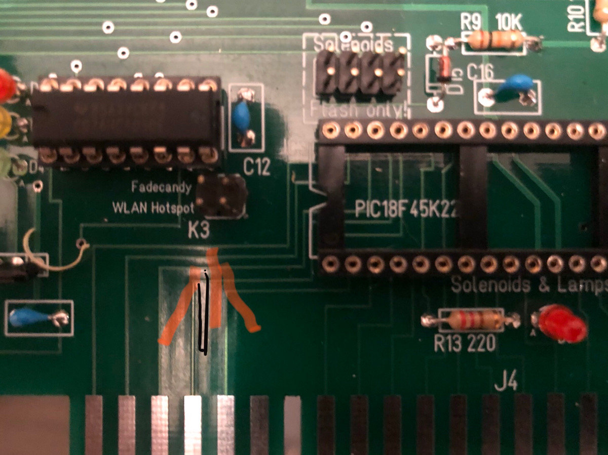

Logger Geschrieben 2. Februar 2020 Autor Geschrieben 2. Februar 2020 (bearbeitet) Ich habe hier so wie ich das sehen 2 Optionen Fadecandy oder WLAN Hotspot. Oder verstehe ich das falsch und die jumper müssen senkrecht stehen. Ich habe Ihn auf den unteren beiden Pin Waagerecht stehen . Auf dem Foto nicht zu sehen. Bearbeitet 2. Februar 2020 von Logger
Logger Geschrieben 3. Februar 2020 Autor Geschrieben 3. Februar 2020 Danke Frank, das ganze funktioniert nur mit Hotspot. WLAN keine Chance. Zu viel Beton im Souterrain.
