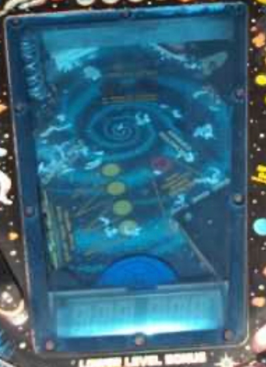

Logger Geschrieben 12. April 2020 Geschrieben 12. April 2020 Ist die Scheibe im Original auch blaülich???? meine hat so Lufteinschlüsse an den Rändern. Das sieht nicht so dolle aus. Und sticht sofort ins Auge. Oder ist die Scheine leicht Blau weil mal jemand diese getauscht hat. Das würde mir auch die Lufteinschlüsse erklären.
Dr.Boely Geschrieben 12. April 2020 Geschrieben 12. April 2020 Ist original so, kann sein dass du keine originale drin hast, und man eine klare Plexischeibe mittels Folie gebläut hat....
Logger Geschrieben 12. April 2020 Autor Geschrieben 12. April 2020 werde Die mal ausbauen. Kann man da auch Pexi wieder verbauen oder verzieht sich das????? Wenn die Geräte an sind entwickelt sich ja hier gut Wärme.

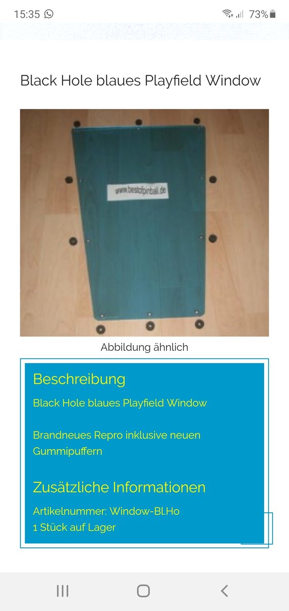

Dr.Boely Geschrieben 12. April 2020 Geschrieben 12. April 2020 Nein verzieht dich nicht, bei Best of Pinball gibt es Ersatz !
Dr.Boely Geschrieben 12. April 2020 Geschrieben 12. April 2020 Würde mich beeilen , nur 1 vorhanden....
Dr.Boely Geschrieben 12. April 2020 Geschrieben 12. April 2020 Gebraucht wirst du es so gut wie nicht auftreiben können, also Neu oder gar nicht🤔
Logger Geschrieben 12. April 2020 Autor Geschrieben 12. April 2020 Danke für den Tipp. Das sieht ziemlich blöde aus mit den Blasen da drin. Und die Scheibe liegt auch da nicht richtig auf. Man hat da eine Kante drin. Ich denke das ist ein Nachbau.
Logger Geschrieben 12. April 2020 Autor Geschrieben 12. April 2020 So, hattest recht. Die Scheibe ist recht dick und eine Folie drauf
Dr.Boely Geschrieben 12. April 2020 Geschrieben 12. April 2020 Super, dann hast du das richtige getan Ein Black Hole hat keine Notlösung verdient, denn dazu ist er zu selten 👍👍👍
