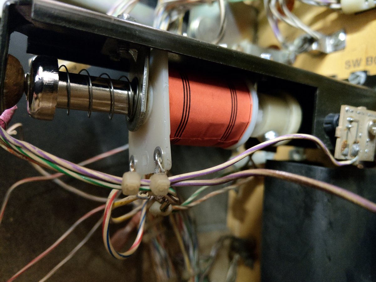

Logger Geschrieben 24. April 2020 Geschrieben 24. April 2020 Also, wenn die Spule genug Power hat. Und Du sagst das Sie neu ist. Dann sind wir ja fast alles durch gegangen. Hast Du noch ne Spule zum Check. Aber warum sollten zwei Spulen defekt sein. Kannst Du vom Mechanismus mal ein Foto einstellen?????? Du hast geschrieben das du alles mal zerlegt hast. Glaube auch das Du es wieder richtig zusammengebaut hast. Manchmal ist es nur ein kleines bisschen was verzogen ist. Kaum sichtbar!!! Aber mehrere Augen sehen auch mehr. 😊

Drugi Geschrieben 25. April 2020 Geschrieben 25. April 2020 Da haben wir den Fehler!! Du hast die falsche Spulenhülse genommen. Du brauchst eine mit Kragen. Ich habe immer eine universelle genommen, die ich dann gekürzt habe und solang wie möglich gelassen sie durfte aber nicht solang sein, daß sie den Plunger behinderte. Das war die optimale beste Lösung. Der Plunger fürhrt dann die Kugel lange nach oben. Eine normale mach es auch gut. Ich hatte ja immer Problemfälle. Drugi
lash Geschrieben 25. April 2020 Autor Geschrieben 25. April 2020 Ok... Du meinst also so eine https://shop.thepinwitch.com/Huelsen/Nylonhuelse-1-3-16--x-5-16--mit-1-8--Absatz.html Ist jetzt nur ein Beispiel, ich weiß das die von der Länge nicht passt.
Logger Geschrieben 25. April 2020 Geschrieben 25. April 2020 Also Fehler gefunden . Sagte ja Bilder machen es einfacher.👍
