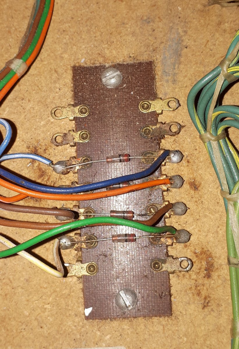

Murmel Geschrieben 27. Mai 2020 Geschrieben 27. Mai 2020 Bei meinem Pinball Pool kann ich den Selbst-Test nicht abdrücken. Ich habe schon CPU, Treiberboard,komplette Kassentüre, Crimpen an A1j6 getauscht. Nichts!Was kann das sein?LG Murmel
Dr.Boely Geschrieben 27. Mai 2020 Geschrieben 27. Mai 2020 Und was erzählt die zuständige Diode so? Hat sie Durchgang und ist anderseitig gespertt ? Meißtens brechen die Germanium Dioden in der Mitte durch, die Zupfprüfung ist somit ratsam, aber zärtlich zupfen !
Murmel Geschrieben 27. Mai 2020 Autor Geschrieben 27. Mai 2020 Ist das die oberste Diode beim Trafoboard? Wie teste ich abzocken und Diodentest mit Multimeter? Oder wie geht der Zupftest?
Murmel Geschrieben 27. Mai 2020 Autor Geschrieben 27. Mai 2020 Soll heißen: Abzwicken und Diodentest mit Multimeter
Murmel Geschrieben 27. Mai 2020 Autor Geschrieben 27. Mai 2020 Es war genau diese Diode! Ersetzt und alles wieder gut. Vielen Dank! LG Murmel
Dr.Boely Geschrieben 27. Mai 2020 Geschrieben 27. Mai 2020 Fein Um den Test zu sparen ( bin ne faule Socke ) , zupf ich indem ich mit dem Fingernagel des Zeigefingers in Richtung Gesicht den Zusammenhalt der Diode prüfe Das sollte behutsam und ohne Gewalt geschehen, und ist neben der Sichtprüfung auf Beschädigung ein erster Check Oft liegen die Dioden in den letzten Zügen, und zerfallen bei bloßer Berührung, trifft auch nur meines Wissens bei den Germanium Dioden zu, jedenfalls hab ich nur dort erlebt Zum testen stellst du dein MM auf Diodentest und prüfst ob ein Durchgang und beim Umdrehen der Messleitung eine Sperrrichtung vorhanden ist Auch kannste die Werte mal vergleichen, sollten sich ungefähr gleichen, eine saure Diode hebt schon mal vom Wert ab
