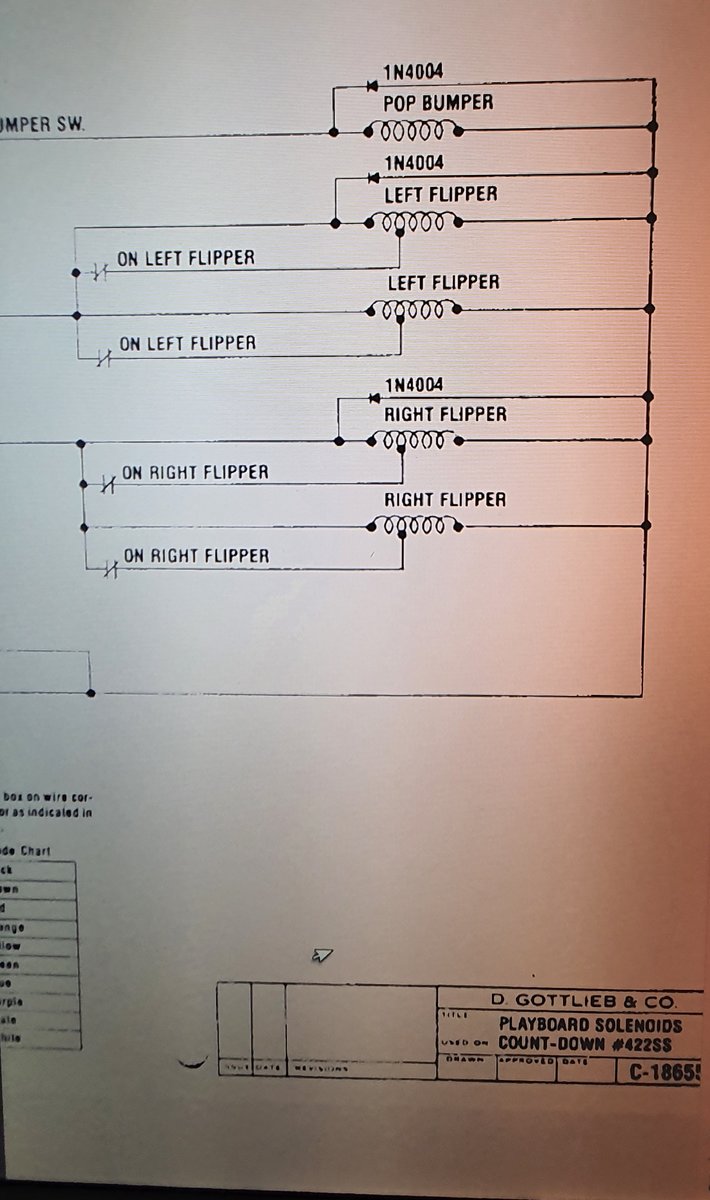

Murmel Geschrieben 10. Juni 2020 Geschrieben 10. Juni 2020 Bei meinem Countdown sind an den oberen 2 Flipperfinger-Spulen 17875 keine Dioden. Ich habe ansonsten an allen Sys 1 Flippern an allen Flipperfinger-Spulen eine Diode. Meines Wissens muß das auch so sein.Ist das anders wenn im Gerät 4 Flipperfinger anstatt üblich 2 Flipperfinger sind?LG Murmel
Drugi Geschrieben 10. Juni 2020 Geschrieben 10. Juni 2020 Bei den elektronichen Flippern muss eine Diode sein. Wer sich auskennt kann auch 2 Dioden einbauen, ist noch besser. Ohne gibt es schöne Resets.

Medusa Geschrieben 11. Juni 2020 Geschrieben 11. Juni 2020 Am 10.6.2020 um 02:32 schrieb Murmel: Bei meinem Countdown sind an den oberen 2 Flipperfinger-Spulen 17875 keine Dioden. Ich habe ansonsten an allen Sys 1 Flippern an allen Flipperfinger-Spulen eine Diode. Meines Wissens muß das auch so sein.Ist das anders wenn im Gerät 4 Flipperfinger anstatt üblich 2 Flipperfinger sind?LG Murmel Ich kann murmels Dioden Beschreibung bestätigen, denn ich habe genau dasselbe auch öfters festgestellt bei gleichen Spielen und dieselbe Frage mal vo ca 10 Jahren gestellt und auch mir wurde gesagt, ich soll die Dioden dranlöten was ich natürlich auch immer mache trotzdem ist bemerkenswert, dass dieses Fehlen von Dioden auch auf originalen werksmässig eingebauten Spulen war - so zufällig scheint das nicht der Fall gewesen zu sein
Dr.Boely Geschrieben 11. Juni 2020 Geschrieben 11. Juni 2020 Tja, wenn mal einer von euch beiden das Manual bemüht hätte, dann gäbe es dieses Unverständniss nicht...... 😄😄😄😄😄😄😄😄😄😄😄😄😄😄😄😄😄😄

Drugi Geschrieben 11. Juni 2020 Geschrieben 11. Juni 2020 (bearbeitet) Ich habe mich etwas ungenau ausgedrückt. Die Flipperfingerspule hat 2 Wicklungen einmal die Kraftwicklung (dicke Drähte) und die Haltewicklung (dünne Drähte). Jede Wicklung kann mit einer Diode bestückt sein. Wie man bei den alten BW sehen kann. Wer etwas mehr Power braucht, kann die Spulen so anschließen wie sie später bei BW angeschlossen wurden. Sollte aber nur von Fachleuten gemacht werden.👆 Drugi Bearbeitet 11. Juni 2020 von Drugi
Drugi Geschrieben 14. Juni 2020 Geschrieben 14. Juni 2020 Da die Spulen parallel geschaltet sind konnte man ein Diode weglassen. Da hat dann die andere Spule die Aufgabe übernommen die Indukitonsspannung abzubauen. Wer Zeit hat die Ground Modifikation zu machen sollte sich auch die Zeit nehmen die zusätzlichen Dioden einzubauen. Sicher ist sicher. Drugi
