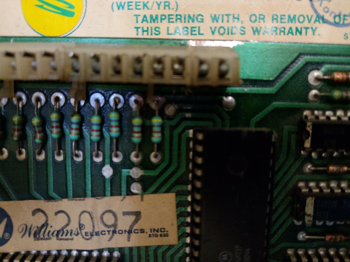

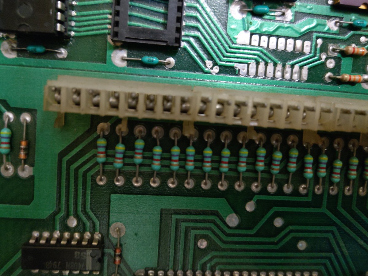

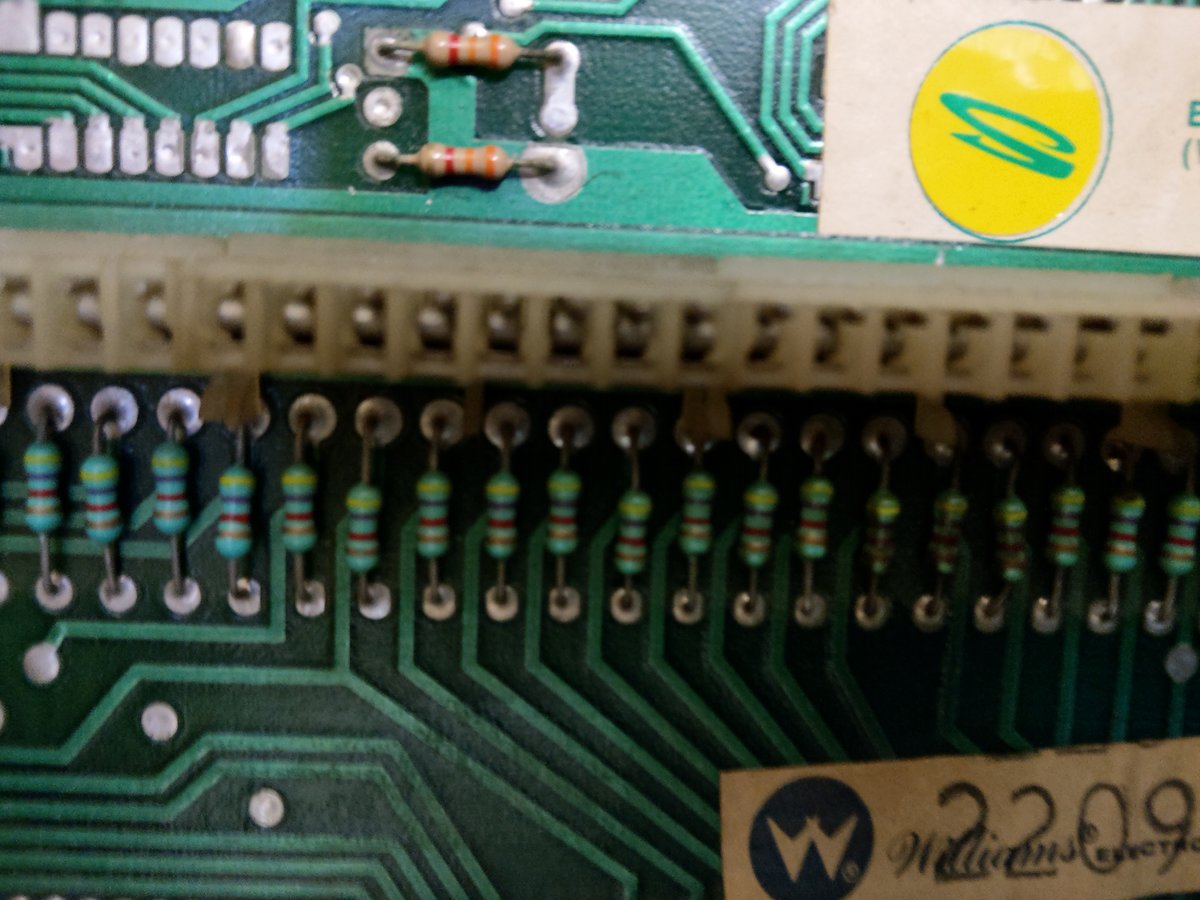

lash Geschrieben 22. Juni 2020 Geschrieben 22. Juni 2020 (bearbeitet) Moin, nachdem der Star Trek vom Nachbarn wieder läuft habe ich mir einen Trizone gegönnt. Es geht nach anschalten nur die GI und die beiden LEDs auf der Platine leuchten dauerhaft. Spannungen CPU Board TP1 10,2v TP9 5,0v An Stecker 1j2 liegen selbe Werte an. Wie gehe ich vor? Die interconnect Leiste sieht meiner Meinung nach noch gut aus Bearbeitet 22. Juni 2020 von lash Bilder eingefügt
lash Geschrieben 23. Juni 2020 Autor Geschrieben 23. Juni 2020 Moin, habe mich mal ein bischen eingelesen. wo bekomme ich denn die interconnect leisten und wie ist die Bezeichnung?
Volley Geschrieben 23. Juni 2020 Geschrieben 23. Juni 2020 Bei Karin bekommst du die: thepinwitch.com Heissen Interconnect Leisten....
Drugi Geschrieben 24. Juni 2020 Geschrieben 24. Juni 2020 Bei Karin sind das "Buchsenleiste 10 pol". Die MPU muss auch ohne Driverboard starten. Driverboard ausbauen, Flipper einschalten, Dioden leuchten kurz auf und dann dauernd leuchten. Die Buchsenleiste kannst du auch optisch und mechanisch prüfen.
lash Geschrieben 24. Juni 2020 Autor Geschrieben 24. Juni 2020 Platine unten abgezogen, beide LEDs leuchten. Alle nicht gesockelten Chips entfernt und wieder aufgesteckt, keine Veränderung
