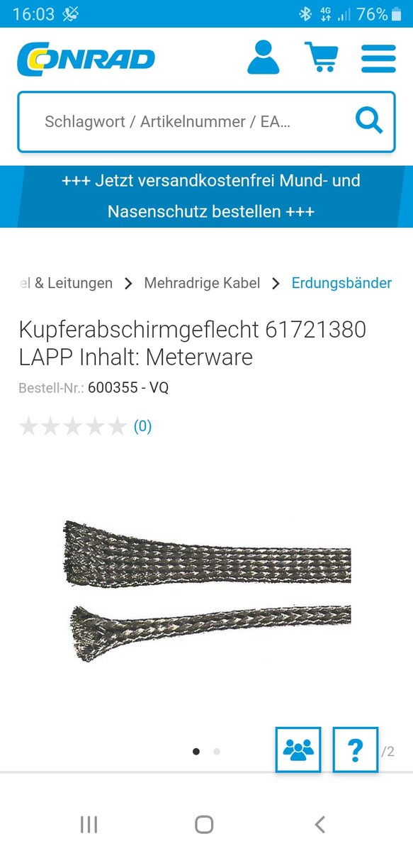

werde es ausmessen und auf Zuschnitt bestellen. Jetzt muss ich nur noch schauen wo ich dieses Legierte Masseband herbekomme.
Normal ist es wohl kaschierte Pappe. Hab ich aber noch nirgendwo gesehen.
Masseband gibt es bei Conrad...
