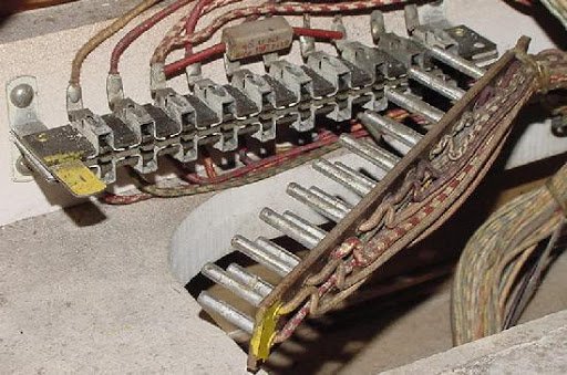

Volley Geschrieben 14. November 2020 Geschrieben 14. November 2020 Normalerweise in TECHNIK - ELEKTROMECHANISCHE GERÄTE (EM) Aber egal, ich denke da sind nur die Steckverbindungen lose. Du musst ja hinten die Blechwand öffnen um die Schrauben da rein zu machen (damit der Kopf auf dem Unterteil hält). Unten in der Mitte sind dann die Anschlussleisten. So zweireihige Tecker wie unten auf dem Bild. Das Gegenstück sollte drin stecken, sonst einfach mal hinten rein greifen (immer Stecker raus aus der Steckdose)!

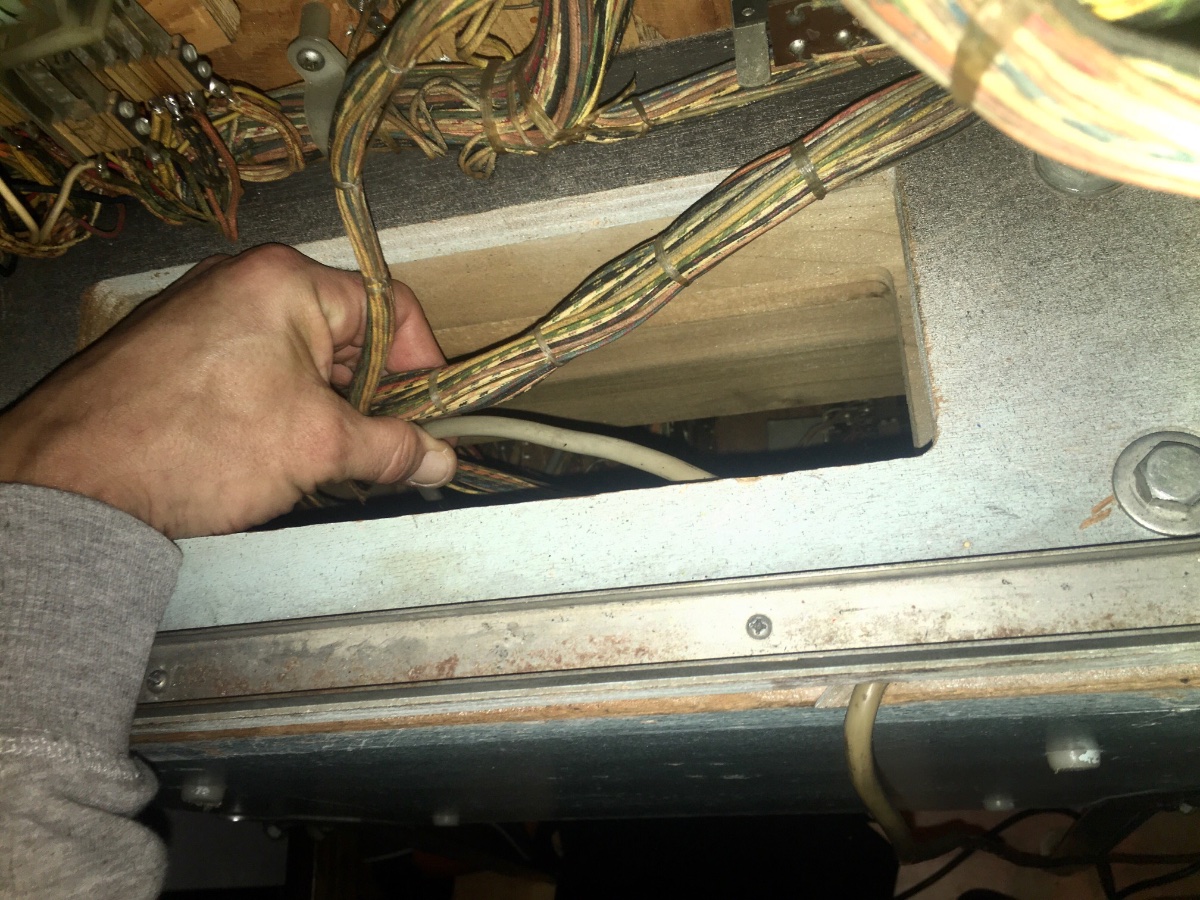

Gast Geschrieben 14. November 2020 Geschrieben 14. November 2020 Klar, stecker immer raus bevor die hände rein gehen... aber so einen stecker gibt es bek mir nicht wie auf deinem bild... es gehen zwei stränge von dem kopf in den kasten nach unten tief rein.... ein dünner und ein dicker strang... das graue netzkabel geht zwischen kopf und kasten rein... auch ganz tief .... hatte eben schon glücksgefühle und hoffnung;-) aber ich denke bei dem alten teil werde ich öffters meine gefühlswelt stimulieren 😂
