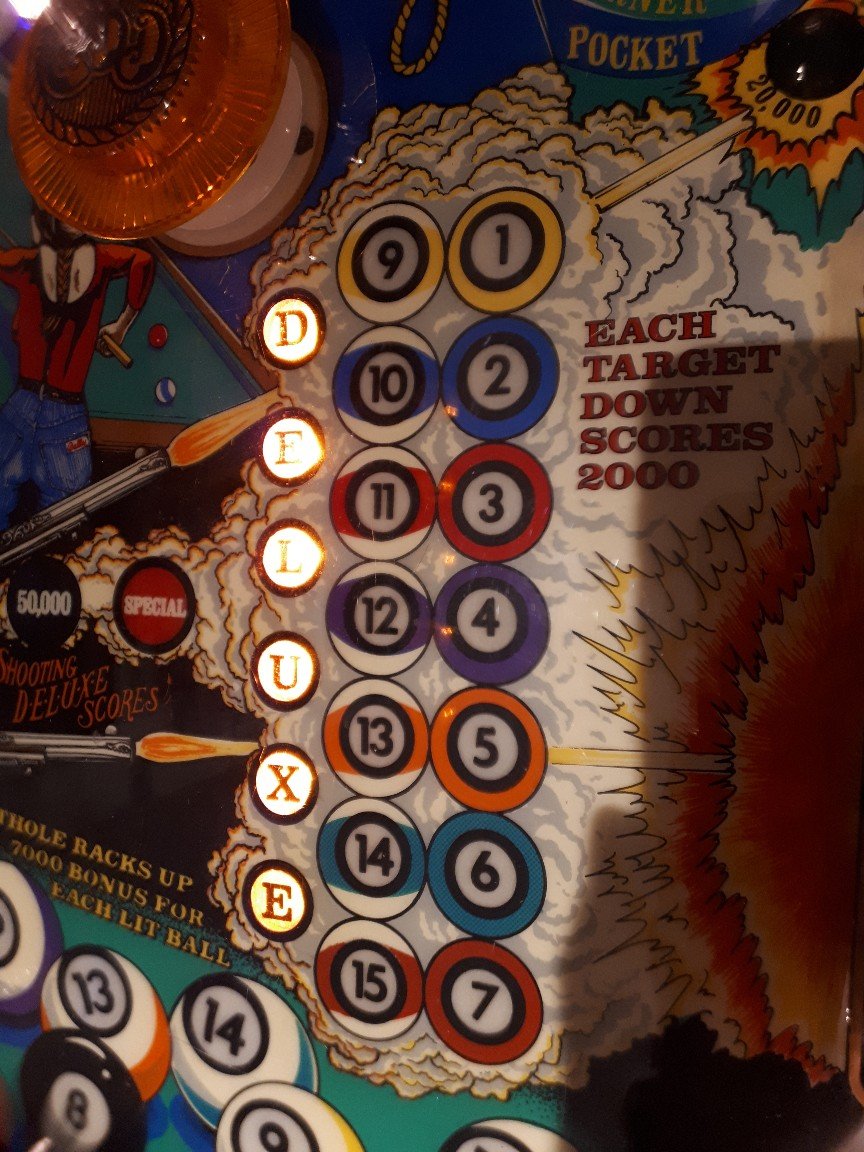

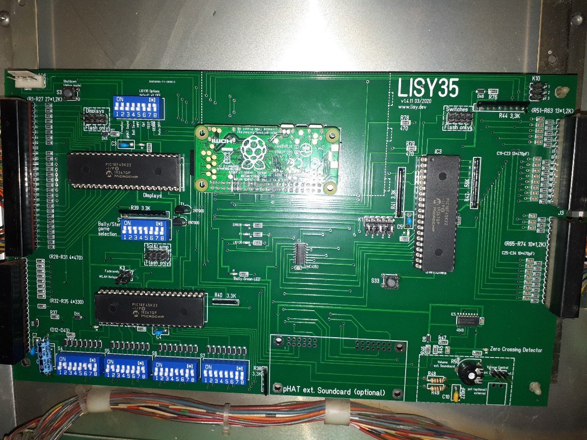

Murmel Geschrieben 22. März 2021 Geschrieben 22. März 2021 Bei meinem EBD habe ich das Problem, daß bei der Anfangs-Licht-Animation der Buchstabe " D" von DELUXE blinkt anstatt einfach zu leuchten. Im Spiel funktioniert die Lampe des "D" gar nicht , im Lampentest ist alles Ok, also das "D" blinkt wie alle anderen Lampen. Ich verwende eine Lisy35. Ich habe zum Test schon 2 andere Lisys und ein anderes Lampen Treiberboard eingesetzt. Crimpe kann man wohl ausschließen, sonst würde dieser Buchstabe wohl gar nicht leuchten...

Mac Gyver Geschrieben 22. März 2021 Geschrieben 22. März 2021 Ist unter dem "D" zufällig eine Blinklampe verbaut anstatt einer normalen Lampe ? Das Licht sieht anders aus als die übrigen Lampen vom " Deluxe" LG Holger
Murmel Geschrieben 22. März 2021 Autor Geschrieben 22. März 2021 Das schaut auf dem Foto nur so aus, trotzdem gut gesehen und guter Gedanke! Nein, sind alles die gleichen Lampen, habe sie auch zur Sicherheit nochmals getauscht. Es ist ja auch so, daß sich das "D" im Spiel anders verhält als die anderen Buchstaben.

Volley Geschrieben 23. März 2021 Geschrieben 23. März 2021 Schalte mal den Flipper aus. Dip Schalterpaket 1 (oben links) Dip 6 & 8 auf ON, alle anderen OFF Den 2-poligen Jumper K3 über dem Soli-Pic auf "Hotspot" setzen Flipper starten und booten lassen Im Wlan nach "LISY_Control" suchen und damit verbinden, Passwort ist "lisy80_and_lisy1_rocks" Browser Öffnen Als Adresse 192.168.80.1 eingeben und Enter drücken. Nun bist du auf der Lisy Control Oberfläche Jetzt gehst Du auf den Aux Lampdriver Q4 (J1-10) ist deine "D"-Lampe (falls da keine Lampenconfigs hinterlegt sein sollten) Die schalte mal ein/aus. Geht das?
Murmel Geschrieben 23. März 2021 Autor Geschrieben 23. März 2021 Mein Handy findet bei meiner Raspi kein W-lan, müsste aber bei dieser Version schon funktionieren. Jumper habe ich gesetzt. Mit 2 verschiedene Handys getestet.
Mac Gyver Geschrieben 23. März 2021 Geschrieben 23. März 2021 Ich bin raus... Ist von hier aus nicht zu erledigen...Da fehlen die Grundkenntnisse zur Funktionsweise... LG Holger
Volley Geschrieben 23. März 2021 Geschrieben 23. März 2021 Er hat inzwischen ein Update der Lisy Software gemacht (war noch eine alte Version) und kann sich jetzt verbinden.... In den Test kommt er auch, mal sehen ob wir was von den Ergebnissen hören....

Murmel Geschrieben 5. April 2021 Autor Geschrieben 5. April 2021 Botango sagt, die Software ist wohl in Ordnung. Da ich den Fehler auf 2 Lisys und auch bei einer Bally Fa habe, hat es anscheinend nichts mit der Software zu tun. Ich brauch wohl jetzteine original CPU um 100% Gewissheit habe. Kabel Farben habe ich auch schon mit dem Schaltplan verglichen.
