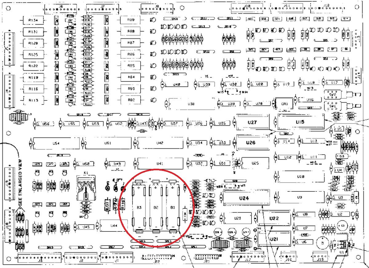

Ypw Geschrieben 7. April 2021 Geschrieben 7. April 2021 Moin, kenn mich noch nicht so gut mit Flippern aus, mein flipper ( Williams pinbot) zeigt jedes Mal justage Fehler an. Ich denke das es an der Batterie liegt und habe auch vermehrt gelesen das der Fehler bei Batterie Problemen angezeigt wird. Das Problem ist nur ich finde die Batterie nicht und mein Vater (Elektriker) kann in den Schaltplänen leider auch die Batterie nicht finden. Könnt ihr mir da irgendwie helfen? vielen Dank schonmal
Volley Geschrieben 7. April 2021 Geschrieben 7. April 2021 Da sind sie (roter Kreis). Kann natürlich sein das die jemand schon ausgebaut hat. Dann kannst Du dort einen externen Batteriehalter für 3 Batterien mit langem Kabel anlöten und die Batterien nach unten verlegen! OHNE Batterien kann der Flipper natürlich nichts speichern...
Ypw Geschrieben 7. April 2021 Autor Geschrieben 7. April 2021 Vielen Dank, jetzt hab ich sie auch gefunden in den Schaltplänen. Hoffentlich funktioniert jetzt alles wieder.
Logger Geschrieben 7. April 2021 Geschrieben 7. April 2021 Nur darauf achten wie Du Sie einsteckst. Und nicht mit Gewalt. Sonst bricht der Halter gerne mal.
