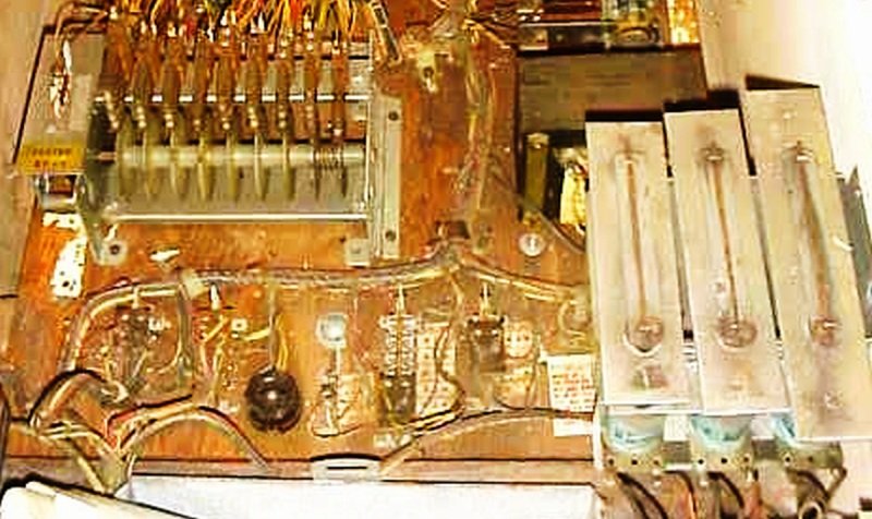

Der Flipper hat kein Glockenspiel kann man das einfach nachrüsten ?

Der Big Chief hatte ein 3er Glockenspiel vorne neben der Kasse. Da sollte also ein Anschlusstecker vorhanden sein. Meisstens beschriftet mit Bell oder Chime.
Die Glockenspiele sind in Deutschland schwer zu finden und sehr teuer. Auf ebay gibt es aber auch neue: LINK
So sollte es aussehen mit Glockenspiel:
