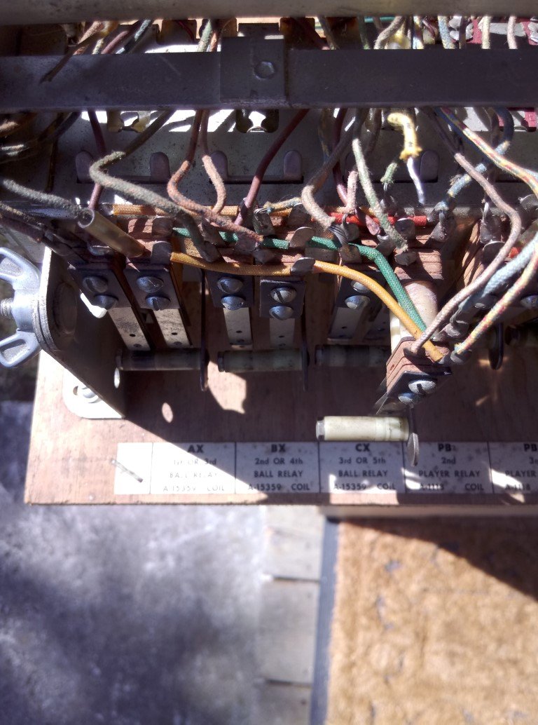

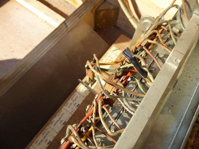

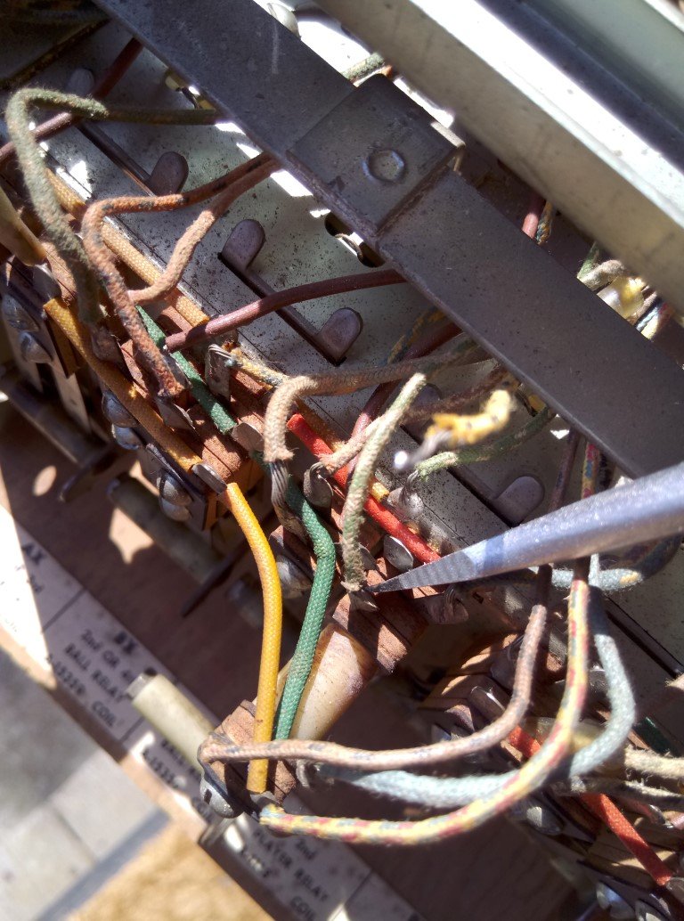

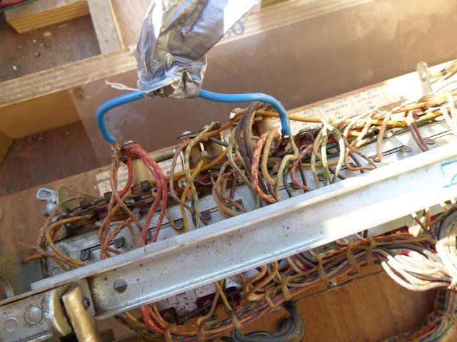

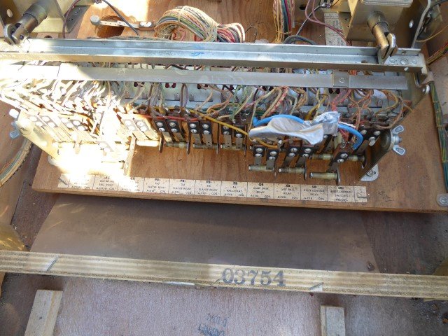

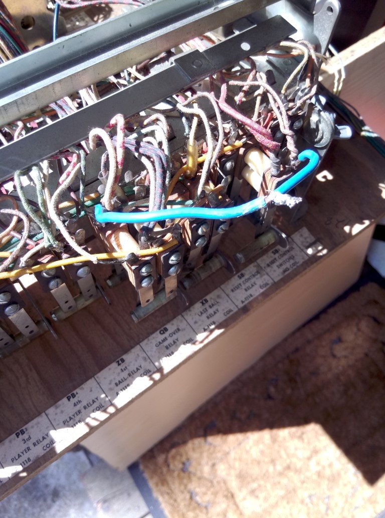

Gorgar79 Posted June 19, 2021 Author Share Posted June 19, 2021 Erste Fotos stelle ich jetzt ein. Macht Spaß, in der Bullenhitze einen EM auf Vordermann zu bringen. Mögliches Fehlerbild 1: Es wurde ein (artfremdes, blaues) Kabel verlötet vom QB Game Over Relais hin zum SB ² Relais (Reset Control Switches, No Coil). Wie geschrieben: fraglich ob das original da hin gehört und ev. fehlte oder ob man hier etwas erzwingen wollte. Mögliches Fehlerbild 2: Gelöstes und abisoliertes Kabel, welche potentiell an das BX-Relais (2nd or 4th Ball Relais) gehören könnte. Damit könnte beabsichtigt gewesen sein, die Mehrfach Bonuszählung für Kugel 2 und Kugel 3 zu unterbinden. Das sicherlich der Aufsteller an diesem Gerät rumgeorgelt hat, zeigte sich mir heute auch, als ich einen abgeknipsten Kontakt ganz oben beim STAR-Rollover entdeckte, der für die Aktivierung des Specials zuständig ist. Wobei man den Special am Stand Up Target oben rechts im Prinzip nie holt. Ultra-schwierig..... Link to comment Share on other sites More sharing options...
Gorgar79 Posted June 20, 2021 Author Share Posted June 20, 2021 Hier noch ein paar bessere Fotos. Das abgelötete Kabel hat die Farbe gelb mit schwarzen kleinen Strichen. Ich werde das Gerät erst mal überholen und dann könnte ich natürlich das artfremde blaue Kabel mal kappen und schauen und genau so auch dieses Gelbe mit den schwarzen Strichen mal an diese unbelegte Lötlitze anbringen. Fühlte mich besser, wenn ich jedoch wüsste, was da richtig sein muss - und was aktuell wohl falsch ist. Darüber hinaus wollte ich anfragen, ob mir jemand den Schaltplan und das Handbuch zum Super Soccer zur Verfügung stellen könnte. Hatte Kontakt zu dem Jean-Claude, doch der hatte die leider (nicht mehr) in petto. Gruß von Kai Link to comment Share on other sites More sharing options...
Gorgar79 Posted June 20, 2021 Author Share Posted June 20, 2021 Rest der Fotos.... Link to comment Share on other sites More sharing options...

Gorgar79 Posted June 22, 2021 Author Share Posted June 22, 2021 Gleich noch eine Entdeckung vom gestrigen Tage auf der Bodenplatte: das an der Reset-Bank abgelöste gelb-schwarze Kabel wurde auch an der Steckeinheit für 3/5-Ball (dort: auf Seite für 3 Kugeln) offensichtlich abgelötet. Da ich keinen Schaltplan habe, kann ich das natürlich nicht zuordnen. De facto hat man in das System eingegriffen. Fotos folgen. Link to comment Share on other sites More sharing options...

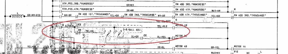

Volley Posted July 14, 2021 Share Posted July 14, 2021 Schau dir mal diese Ecke genau an wegen des Bonus: - Stecker für 3Ball/5Ball!!! - "Q" Relais - "BX" Relais - "CX" Relais Scoremotorkontakte 1B und 2C Über diese Geschichte wird gesetuert ob das 1000-Punkte Relais ("L") pro Soremotorumdrehung 1,2 oder 3 Impulse erhält. Wenn der Austeller da rumgefummelt hat, würde ich darauf wetten das eines Kabel zu den Scormotorkontakten unterbrochen ist! Die Kabelfarben stehem im Planausschnitt! Link to comment Share on other sites More sharing options...
