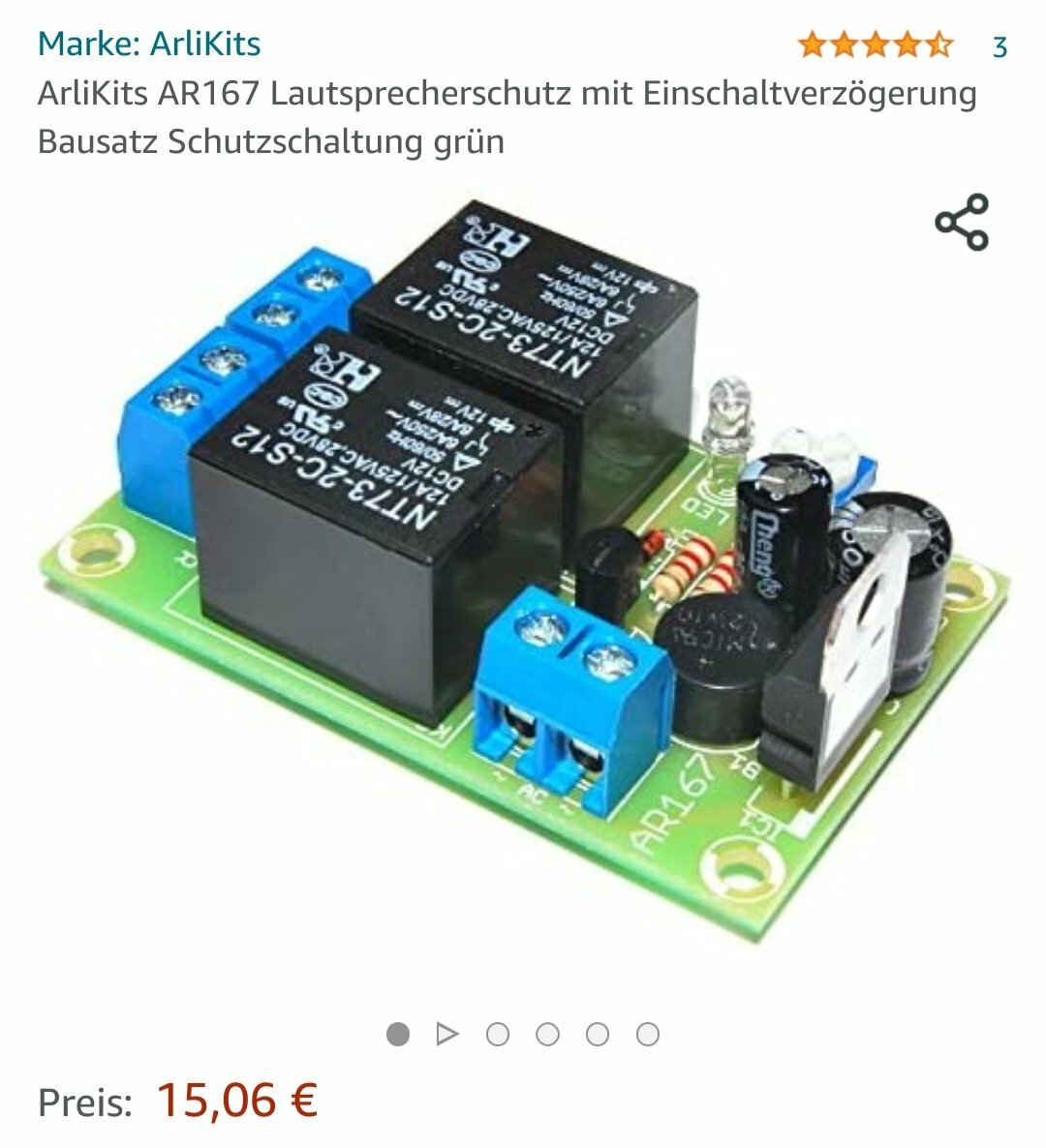

Mein Flipper "poppt" beim Ein-und Ausschalten recht laut. (nicht was ihr denkt...😋). Um die Lautsprecher zu schonen und das EinschaltgerĂ€usch wegzubekommen, gibt es ja kleine Boards zur Einschaltverzögerung. Hat jemand damit Erfahrung, ob das was taugt?
Und wie ist es mit dem Ausschalt-Popp? Da wird das Board ja nicht helfen... Bekommt man das auch irgendwie weg?

Den Einschaltplopp bekommst Du damit weg, den Ausschaltplopp wie du schon sagtest nicht. In meinem Bekanntenkreis hat aber niemand so was eingebaut. Ich denke wenn der Plopp dem Lautsprecher schaden wĂŒrde, hĂ€tten die Hersteller bestimmt was eingebaut bzw mĂŒssten die Foren voll sein mit Threads zum Thema defekte Lautsprecher durch Plopp.... TECHNISCH glaube ich nicht da so etwas nötig ist.
