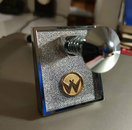

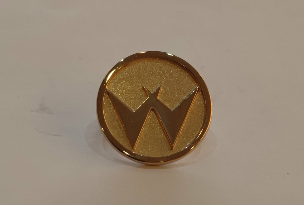

goldi Posted January 8, 2022 Author Posted January 8, 2022 So, bin erst mal mit etwas Einfachem angefangen, dem Kugelabschuss. Der alte hat eine hässlich hellbraune Plastikblende. Also einen neuen verchromten bestellt. Dann habe ich mir ein neues Williamslogo aus Messing gemacht, vergoldet, lackiert. Dran geschraubt, so gefällt mir das!
