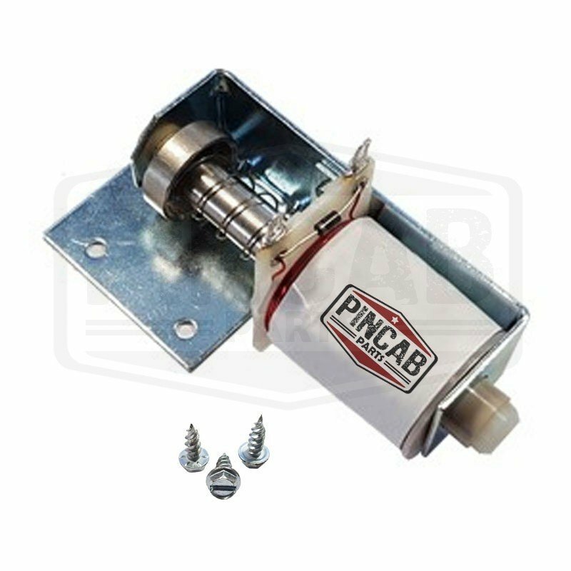

Gottliebfan Geschrieben 22. April 2022 Geschrieben 22. April 2022 Hallo zusammen, ich habe mir einen Silver Slugger gegönnt und bei diesem ist die Kick-Back (Coil ganz links) ausgebaut. Ich habe keine Ahnung wie das vorher ausgesehen hat und finde auch kein Ersatzteil im Internet. Vielleicht schaue ich auch unter der falschen Bezeichnung. Jedenfalls würde ich das gerne wieder einbauen. Kann mir jemand das Ersatzteil dazu sagen? Evtl. wo ich das finde? Oder ein Bild schicken, wie das aussieht, damit ich mir das selber dann bauen kann? Das Manuale mit den Schaltplänen habe ich auch durch, jedoch wird darin keine Teilenummer angegeben. Ich bin am verzweifeln 🥴

Logger Geschrieben 22. April 2022 Geschrieben 22. April 2022 (bearbeitet) Es könnte das Kickback Assembly. Oder bei GTB hrißt es Kicksave des öfteren. Schau mal bei Pinball Recource oder Marco ob das passt mit der Nummer. Wenn ja kannste das sicher über Karin bei Pinball recource im Original bestellen. Denke der ganze Kram wird Geschätzt bei knapp 100 liegen. Weiß es aber nicht genau. Mit Zoll und so einem scheiß. Aber besser Original als so ein selbst gebauter Kram. Wenn man keine gute Vorlage hat zum nachbauen. Funktioniert zwar evtl. eine Zeit lang. Aber kann auch Ärger machen weil es nich ganz passgenau ist. Es spricht zwar nichts gegen einen Nachbau aber dann sollte es von den Maßen her passen. Die Nummer MA-1413 Bearbeitet 22. April 2022 von Logger

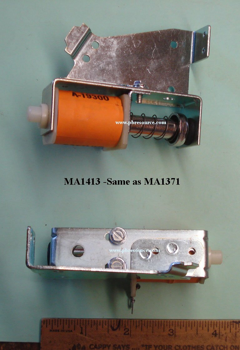

Gottliebfan Geschrieben 26. April 2022 Autor Geschrieben 26. April 2022 (bearbeitet) Hallo zusammen und Danke für die Antworten. Ich habe im Flippermarkt die Teilenummer erhalten (danke Logger) und es ist die MA 1413 oder MA1371 Leider finde ich dieses Teil nur in der USA. In Einzelteilen bekomme ich das Teil zusammen, außer dem Unterbau (Montageplatte) 21854 Karin hat mir gerade geantwortet und versucht es noch in Ihre jetzige Bestellung mit reinzuquetschen 😀 💪 Bearbeitet 26. April 2022 von Gottliebfan

Volley Geschrieben 26. April 2022 Geschrieben 26. April 2022 Die Platte ist nur wegen der Befestigung des Aprons dran. Entweder von einem Schlosser nachbauen lassen oder eine normale kleine Halterung für das Apron nehmen. Für den Kickback hat das keinen Einfluß!

Volley Geschrieben 26. April 2022 Geschrieben 26. April 2022 Auf dem Bild ist ne A-19300 drin, die sollte passen!
