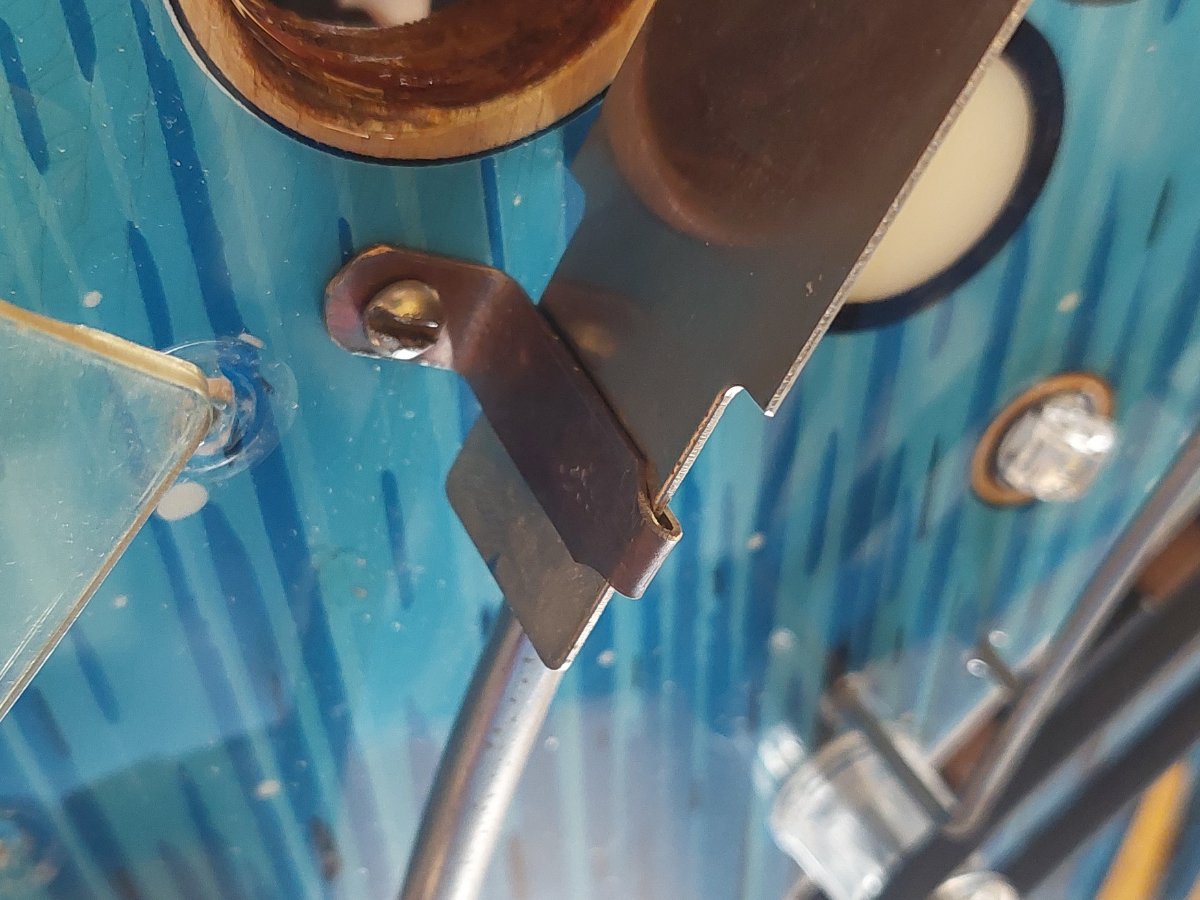

Ms.Daisy Posted February 17 Share Posted February 17 Hallo, beim restaurieren meines BH fehlt mir aktuell eine Halterung ( siehe Bild ). Leider weiß ich nicht wie sich das Teil schimpft, sodass ich auch nicht im Internet danach suchen kann um es zu bestellen 😅 Kann mir da vielleicht jemand helfen ? Link to comment Share on other sites More sharing options...
Volley Posted February 17 Share Posted February 17 Die Dinger heissen "Flat Rail Clip" und haben die Gottlieb Nummer 22277 In Europa wirst du die wahrscheinlich nicht bekommen, außer eventuell bei Karin https://shop.thepinwitch.com/ Schreib die mal an ob sie die Dinger bei Steve Young mitbestellt. Du könntest es auch selbst bestellen, aber die versenden erst ab 500$ wegen der neuen Steuergesetze in der EU. Trotzdem hier die Links: Steve Young: http://www.pbresource.com/signatur.html oder in Australien: https://www.pinballspareparts.com.au/playfield-parts/22277.html Eventuell kannst Du auch in Frankreich Glück haben, die haben sehr viel Gottlieb, aber da kann ich keine Shopempfehlung abgeben mangels Erfahrung. In den französichen Foren wird aber auch auf den Australier verwiesen.... Link to comment Share on other sites More sharing options...
Ms.Daisy Posted February 18 Author Share Posted February 18 Hi, das ist ja ein Knaller 🤪 Habs jetzt wirklich nur auf der Seite in Australien gefunden. Wahnsinn. Aber ich hab eine bessere Idee. Ich frage am Montag in unserer Schlosserei nach, das kann da bestimmt jemand für mich herstellen. Danke für die Infos. Vielleicht für die Zunkunft noch interessant. Link to comment Share on other sites More sharing options...
Volley Posted February 19 Share Posted February 19 vor 14 Stunden schrieb Ms.Daisy: Aber ich hab eine bessere Idee. Ich frage am Montag in unserer Schlosserei nach, das kann da bestimmt jemand für mich herstellen. Wenn das klappt sag doch hier Bescheid. Wenn das im Rahmen bleibt würde ich auch welche nehmen. Die Dinger werden normalerweise ausgestanzt. Wenn man also ein Werkzeug hat ist die Menge nicht das Problem, ganz im Gegenteil, der Preis sinkt bei größerer Menge! Link to comment Share on other sites More sharing options...

Ms.Daisy Posted February 21 Author Share Posted February 21 Ich sag mal.....das ist gelungen 😁 Link to comment Share on other sites More sharing options...
