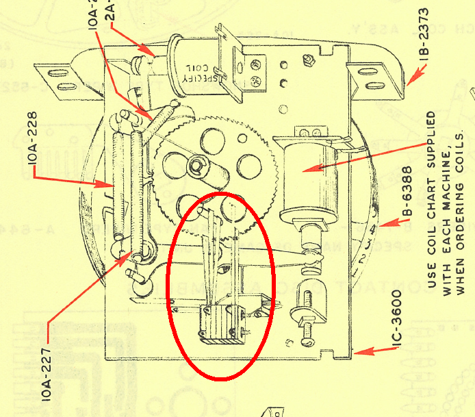

thewhitesturgeon Posted August 9, 2023 Author Posted August 9, 2023 Leider habe ich schon wieder ein Problem 😞 Sobald im Spiel Kontakte für Punkte im 1-stelligen Bereich angespielt werden, fängt die Spule der Match-Unit an zu brummen. Die Spule zieht an, aber die Spule, die die 1. Stelle schaltet, bewegt sich nicht, bzw. zu wenig. Wenn ich manuell die Spule des Zählwerks betätige, schaltet die Spinne der Match-Unit, die Spule zieht nicht mehr an, das Brummen ist weg. Das Brummen hört auch auf, wenn ich die Match-Unit mit dem Hebel weiterschalte. Aber in keinem Fall zählt das Zählwerk von allein Punkte im 1 stelligen Bereich. Bei allen 4 Spielern nicht... Wo könnte ich da anfangen zu suchen? Vielen Dank
Volley Posted August 9, 2023 Posted August 9, 2023 Denke mal du meinst die 10er Punkte? Zieht das 10Pt Relais in der Backbox an (davon geh ich aber aus)? Falls ja, schau dir alle Kontakte daran mal genau an ob die wirklich schließen. Alle Kabel dran? Von da aus geht das ganze über die Spinne an der Player Up Unit in der Backbox. Hat die genug Andruck? Alle Kabel dran (an der Seite)? Zum Schluss mal die Kabel an der Zählwerksspule checken. Um auszuschließen das die Spule defekt ist, mal mit einem Messgerät checken ob 50V AC an der Spule anliegen!
thewhitesturgeon Posted August 12, 2023 Author Posted August 12, 2023 Also das 10Pt Relais schließt und bleibt hängen. Kann es manuell zurückschieben, dann hört das Brummen auf, oder wenn ich manuell die 10pt ZählwerkSpule betätige. Die Kontakte am 10pt Relais hab ich nachgefeilt, die schließen alle. Kabel sind, soweit ich seh an der Player Unit, der Match Unit und den Spulen dran. An den Spulen kommen die 50V AC aber nicht an. An keinen der 4 Spieler. Es ist egal welcher Spieler aktiv ist, der gleiche Fehler
thewhitesturgeon Posted August 12, 2023 Author Posted August 12, 2023 Stop, du hattest recht, es liegt irgendwie am Andruck der Player Unit, sobald ich die Drücke, zählt das Zählwerk und die Relais öffnen wieder. Wie kann ich da den Druck erhöhen?
Volley Posted August 12, 2023 Posted August 12, 2023 Mach dir Fotos von der Spinne und markier die Position damit du weisst, wie rum die drauf sitzt (könnte sonst 180° verkehrt montiert werden) Blockier das Rad mit einem Schraubenzieher und löse dann die Mutter auf der Achse! Aufpassen das Du Achse und Zahnrad nicht zur anderen Seite rausdrückst. Wenn die Spinne ab ist, die Kontakte etwas biegen um den Andruck zu erhöhen. Kann auch nicht schaden jetzt die Kontakte (auf beiden Seiten) mit 800 Schmirgel etwas zu reinigen. Wenn Du magst, mach noch etwas Vaseline drauf (aber nur hauchdünn), dann dreht es sich besser. Anschließend wieder die Spinne aufsetzen (Zahnrad gut festhalten!) und die Schraube anziehen. Dann testen!
thewhitesturgeon Posted August 14, 2023 Author Posted August 14, 2023 So, Problem behoben. Der Fehler war eine auseinandergebrochene Feder in der Player Unit. Hab die Scheibe runtergenommen und sie ersetzt. Ich hoffe das wars jetzt mal. Vielen Dank nochmal Volley
