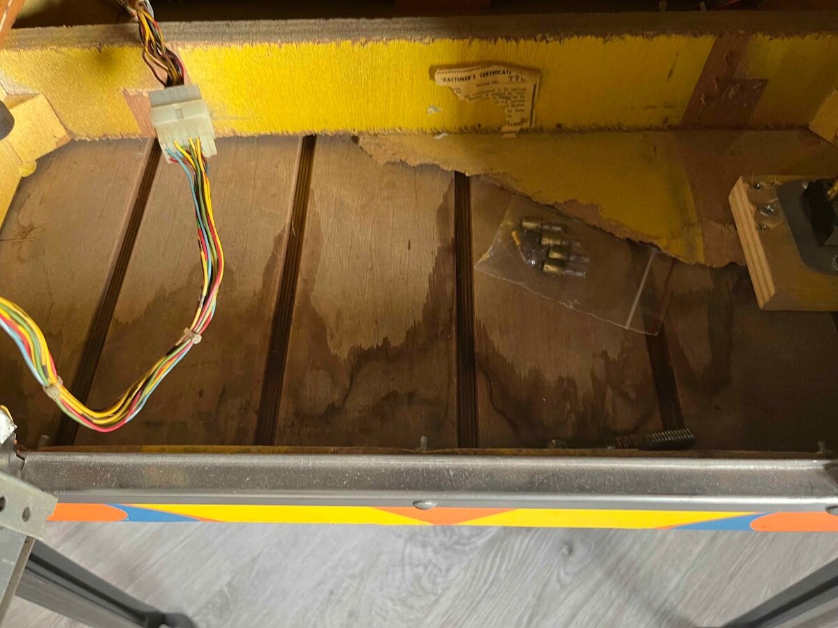

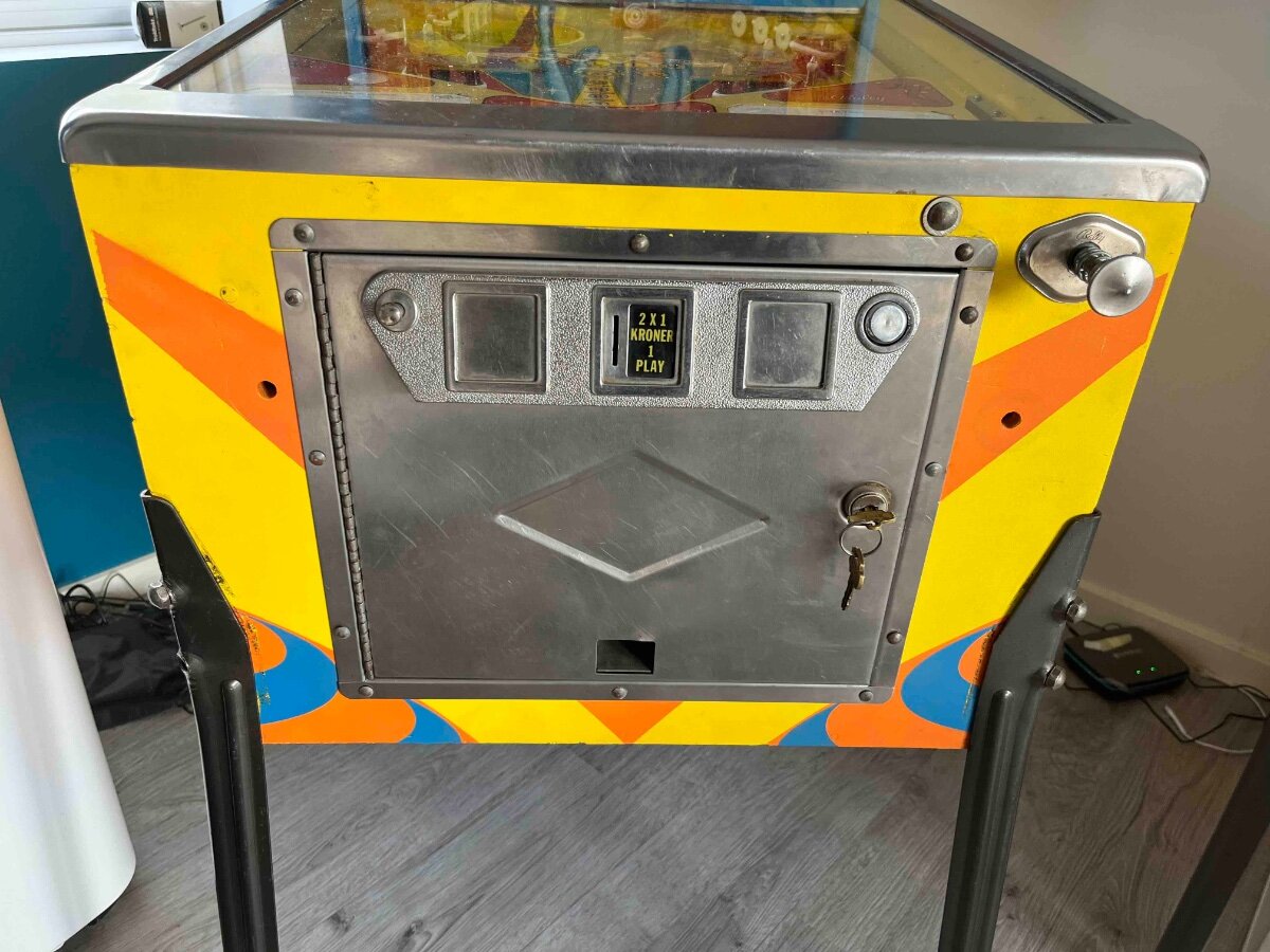

LoudHoward Posted August 26, 2023 Posted August 26, 2023 (edited) Hallo, ich habe gestern ein Bally Star Trek von 1979 gekauft, allerdings stehen jetzt ein paar Fragen auf der Liste. Was sind das fuer 2 Löcher neben dem Metallfach fuer die Münzen diese finde ich auf Youtube oder in Archivbildern nirgends: Ps: Sorry fuer die vielen Beiträge aber der Upload ist stark begrenzt. Gruss Christopher. Edited August 26, 2023 by LoudHoward

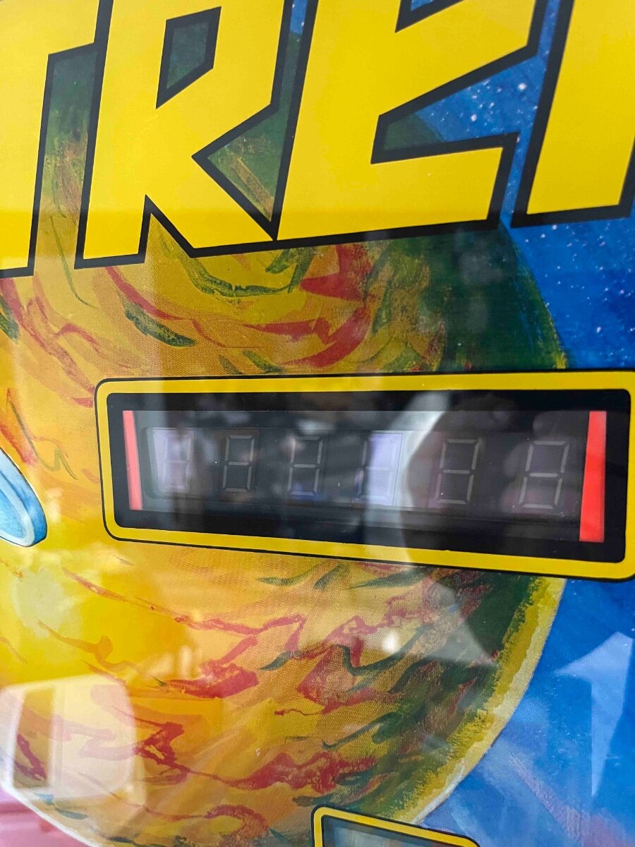

LoudHoward Posted August 26, 2023 Author Posted August 26, 2023 Was sind das fuer Rote Streifen an den Punkten?

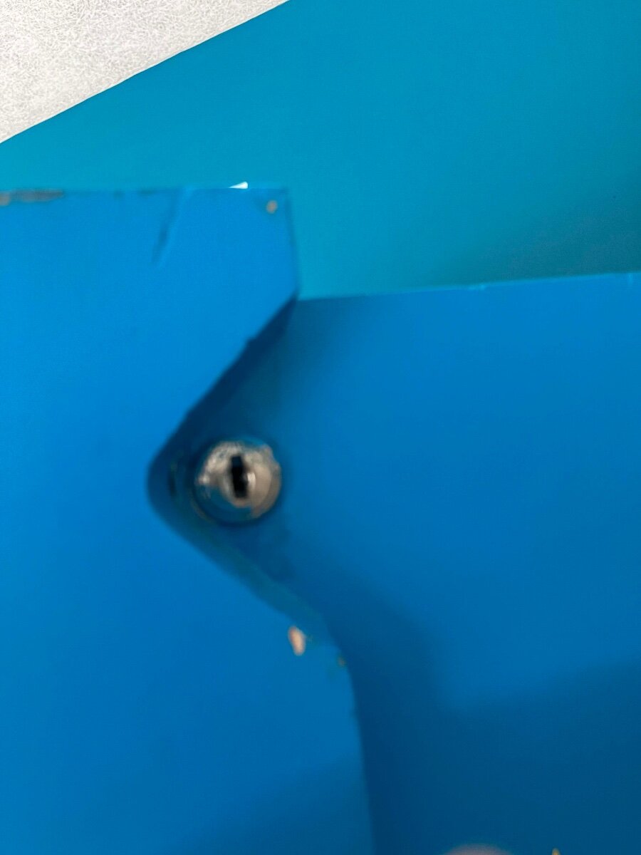

LoudHoward Posted August 26, 2023 Author Posted August 26, 2023 Der Schlüssel lässt sich nicht umdrehen maximal von 12 Uhr bis 2 Uhr wie öffnen man die Front? Ich muss ein paar Birnen wechseln und wollte das Board tauschen bzw nach der Batterie schauen
Volley Posted August 26, 2023 Posted August 26, 2023 Löcher: Da war mal ein Kassenbügel dran. Die Dinger sind nicht serienmäßig aberein ige Aufsteller haben das nachgerüstet. Lack: Ja, da fehlt Lack. Anscheinend wurde die Rückseite ausgetauscht. (Wasserschaden oder Einbruch?) Boden: Ja, wurde auch ausgetauscht. Sieht nach Einbruchschaden aus. Anscheinend hat der Kassenbügel gehalten... Display: Nehme mal an Klebeband an den Displays. Normalerweise ist da schwarzes Klebeband... Schloß: Einfach 20° im Uhrzeigersinn drehen. Dann kannst Du die Scheibe vorne anheben und herausnehmen! Upload: Wenn Du ein paar Post gemacht hast, bekommst du automatisch mehr Upload! Ist auch Spamschutz... PS: Herzlich willkommen hier!
