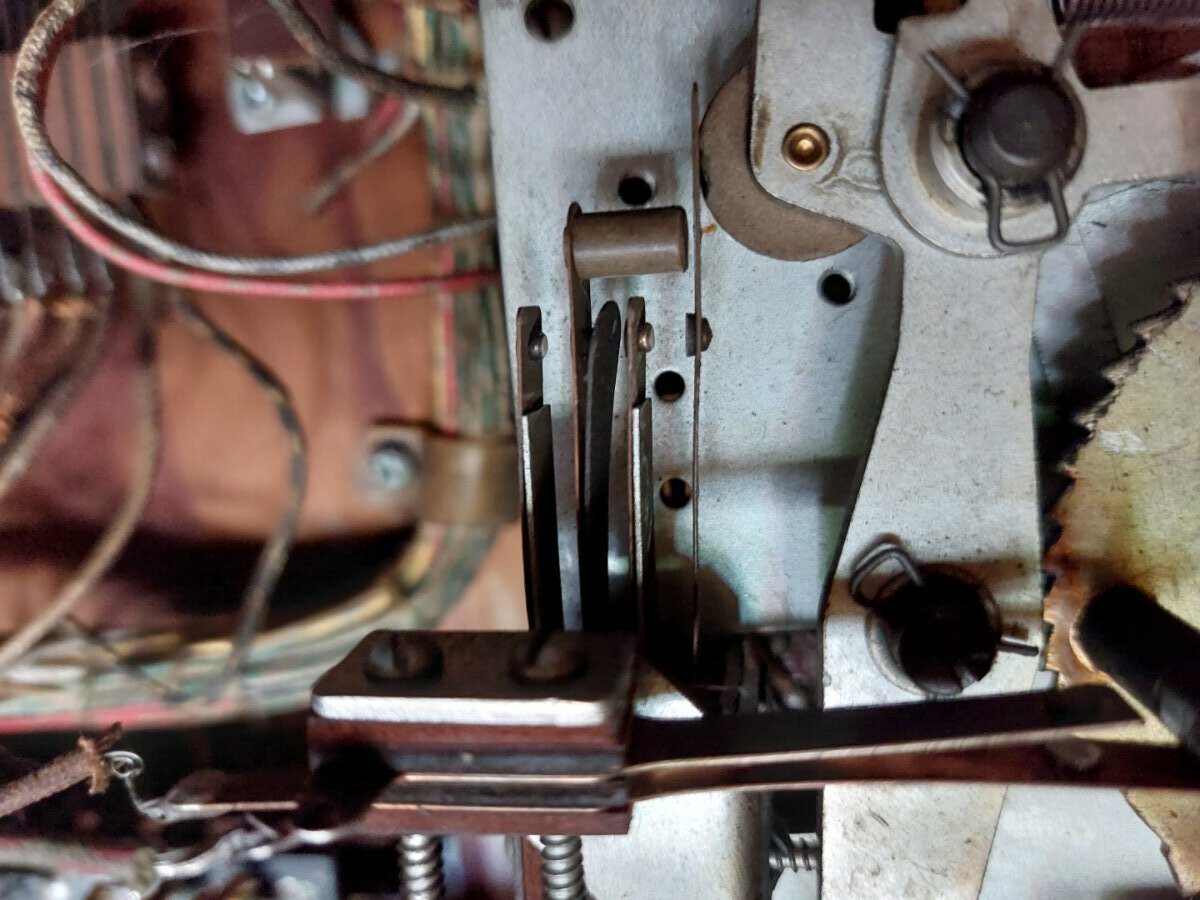

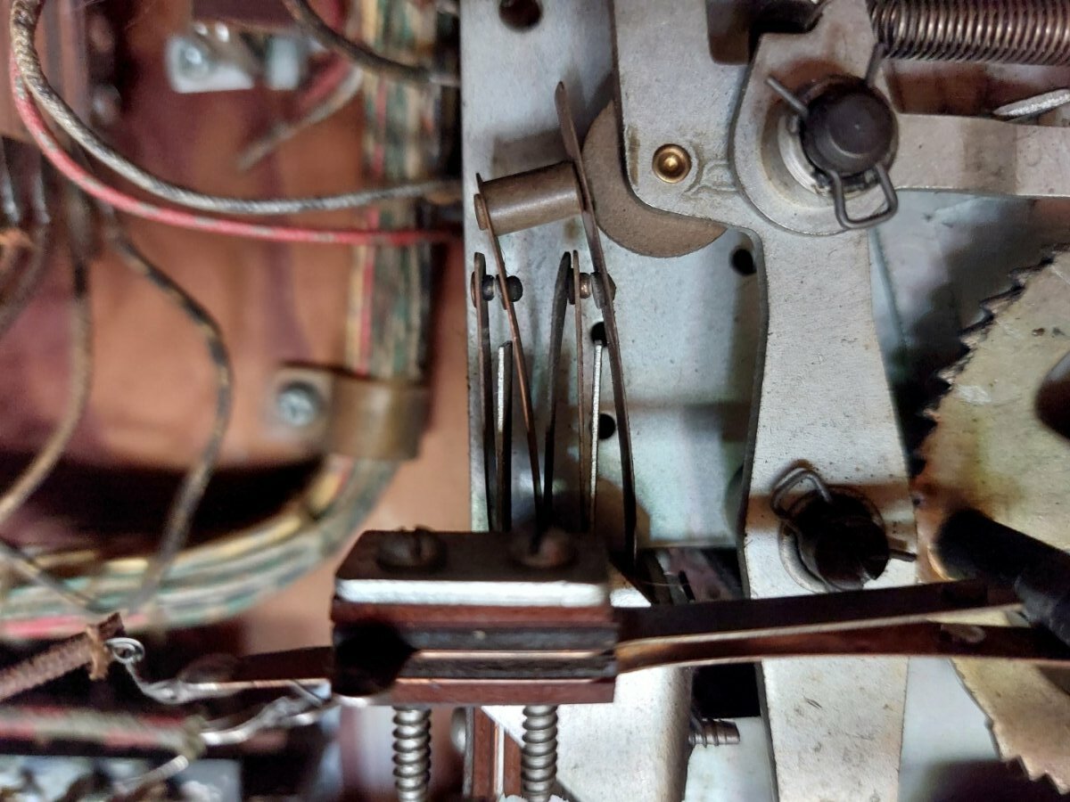

Gorgar79 Posted August 8, 2024 Author Posted August 8, 2024 Einige Tage später - das Problem des vorzeitigen "Game Over" scheint gelöst. Aufgrund des letzten Hinweises habe ich mir -noch einmal- den Doppel-EOS an der Ball Count Unit in der Backbox angeschaut. Und ich habe noch mal beide Kontakte geschmirgelt. Was ich erkennen konnte (siehe auch Fotos nach Justage). Wenn der EOS schloss, gab es eine minimale Überlappung der dann nach unten gedrückten Kontaktblättchen mit den (kenne den Fachbegriff nicht) Konter-Metallplättchen. Was bei richtiger Justage nicht der Fall ist, weil sich da nur die Kontaktnieten berühren. Diese Konterplatten waren leicht dejustiert. Nachdem ich nun das Spiel dieses Doppel-EOS-Kontaktes richtig justiert und zudem noch einmal gereinigt hatte, war das Problem mit dem vorzeitigen Ende bei zwei Spielern vorbei. Woran es nun definitv gelegen hat: man suche sich etwas aus..... In jedem Fall vielen Dank für den support und nun werde ich erst einmal diverse Spiele über dieses Gerät jagen. Welche Zukunft der Eager Beaver bei mir hat, bleibt abzuwarten.
