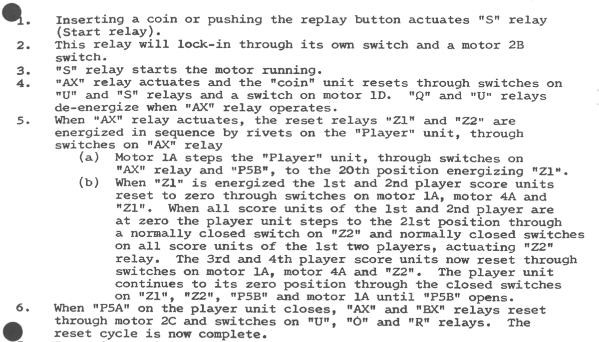

Volley Posted August 7, 2024 Posted August 7, 2024 Das ist die Reset Sequenz. Druck das mal aus und schau welche Schritte ordnungsgemäß ablaufen!
Daga Posted August 8, 2024 Author Posted August 8, 2024 Hallo, danke für die Info. Werde mich heute gleich ransetzen und berichten. LG aus Hannover
