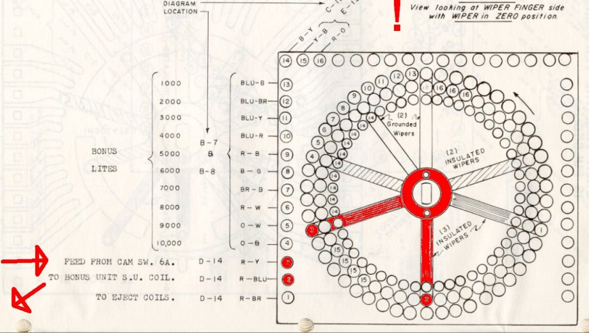

Volley Geschrieben 24. Februar 2025 Geschrieben 24. Februar 2025 Wenn die Platte verdreht ist, zählt er dann auch nur bis zum vorletzten Bonuslämpchen! Also nur bis 9000 statt bis 10000 Bonus...
Zugvoegel Geschrieben 24. Februar 2025 Autor Geschrieben 24. Februar 2025 Die Platte habe ich geprüft, das war es ( leider ) nicht.
Volley Geschrieben 24. Februar 2025 Geschrieben 24. Februar 2025 Du kommst aber bis 10.000 beim Bonus?
Zugvoegel Geschrieben 24. Februar 2025 Autor Geschrieben 24. Februar 2025 Ja das funktioniert, nur beim Spielstart steppt er nicht auf die 1000.
Volley Geschrieben 24. Februar 2025 Geschrieben 24. Februar 2025 Also der Stromweg bei der Initialisierung ist: - Kontakt am Eject Relais (Gelb auf Rot-Schwarz) - Scoremotorkontakt Nocke 6 (Rot-Schwarz auf Rot-Gelb) - Kontakt Bonus Unit Zero Position (Rot-Gelb auf Rot-Schwarz) Achtung, der Zero Pos Schalter ist bei FanTasTic nicht an der Seite! Es geht über die Wiperfinger! Wenn beim Starten die Auswurflöcher aktiviert werden, Kommt der Impuls vom Scoremotor an der Bonus Unit an!!!
Volley Geschrieben 24. Februar 2025 Geschrieben 24. Februar 2025 An 3 kommt der Impuls vom Scoremotor an und geht dann über 2 zur Bonus Stepup Coil und über 1 zu den Eject Coils! Also ein Eingang (3) auf zwei Ausgänge (2 und 1)
Zugvoegel Geschrieben 25. Februar 2025 Autor Geschrieben 25. Februar 2025 Danke für die Unterstützung, die Lösung war, das eine Niete auf der Rückseite der Bakelitplatte keinen Kontakt mit der Lötstelle hatte, das Kabel lag lose obendrauf. Nachdem wieder alles verlötet war, läuft er wieder. Nochmals vielen Dank
