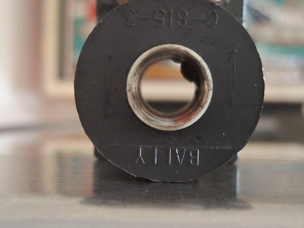

PinkPanta Geschrieben 28. Dezember 2025 Autor Geschrieben 28. Dezember 2025 Hallo Volley, der Tip mit dem Alternatorrelais war gut. Die Spule scheint defekt zu sein. Sie ist aufgequollen, so dass sich der "Schalter" in der Spule nicht auf und ab bewegen kann. Wenn ich den Schalter mit der Hand betätige, funktioniert es. Jetzt muss ich mal sehen, dass ich eine neue Spule C-815-3 bekomme.
Volley Geschrieben 28. Dezember 2025 Geschrieben 28. Dezember 2025 Das ist eine G-32-2500 Spule! Bekommst du z.B. HIER (Link)
F'lip Geschrieben 28. Dezember 2025 Geschrieben 28. Dezember 2025 Wenn Du die Spule abklemmst, kannst Du den Flipper zum Testen spielen. Zählt der Flipper die 10er-Punkte sauber? Wenn nicht, kann es sein, daß eine 10er-Zählwerkspule auch Schaden gelitten hat. Dann wird auch die neue Alternator-Spule zu Schaden kommen.
Volley Geschrieben 28. Dezember 2025 Geschrieben 28. Dezember 2025 Die Alternatorspule wird doch von der Endzahl Unit angesteuert und steht ggf länger in einer Position. Die G-32-2500 ist auch bei Ball Index, Tilt und Extra Ball verbaut und sollte Dauerstrom abkönnen. Eventuell war da aber eine falsche Spule drin?

PinkPanta Geschrieben 11. Januar Autor Geschrieben 11. Januar Zuerst einmal die gute Nachricht an Volley und F'lip. Das Alternatorrelais funktioniert wieder . Ursache war die "verschmorte" Spule, in der sich der "Stößel" nicht bewegen konnte. Leider war die Spule G 32-2500 nicht die richtige, aber CD 29-1600 hat dann funktioniert. Dankke an alle für die Unterstützung.
