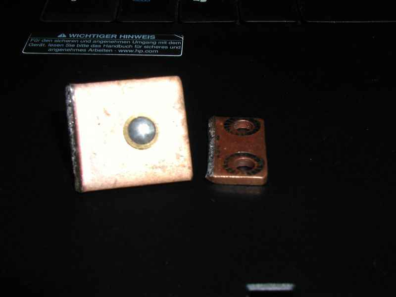

ELmchen Geschrieben 13. Januar 2005 Geschrieben 13. Januar 2005 Was auch hilft ist solche coilstops zu wechseln. Gestern in meinem PacMan gefunden . Mann das da so reinzufriemeln (wurde eigentlich nur von den Kabeln gehalten) muss schwerer gewesen zu sein als n anderes einzubauen . Gruß Elm
