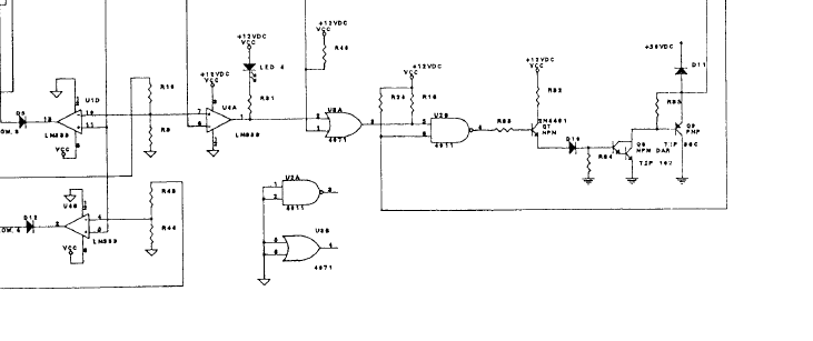

AVO Geschrieben 18. Januar 2005 Geschrieben 18. Januar 2005 Hallo Leutz, habe etwas Streß mit dem Accelerator Board beim HS II. Der Kreis der die dritte Spule im Supercharger steuert ist defekt. Hatte zwar schon alle drei Transistoren (2N4401(BC337), TIP 102 und TIP 36C) und den 220 Ohm Widerstand (der war verschmort)gewechselt. Nach dem erneuten Einschalten hat sich der TIP 36C selber ausgelötet und der 220Ohm Widerstand hat zu kokeln angefangen. Irgendwie scheint das was in der Luft zu hängen. Die drei Optos scheinen zu gehen, zumindest leuchten auf dem Board die entsprechenden LED´s. Und die dritte Spule ist auch o.k. Die hatte ich mal mit dem zweiten Kreis ansteuern lassen, es ging gut. Wer kann helfen oder hat einen Ratschlag? Gruß AVO
Skateball Geschrieben 18. Januar 2005 Geschrieben 18. Januar 2005 Habe Dir mal Dein Bild in was "lesbareres" umgewandelt. Gruß Andreas
Steelstopper Geschrieben 19. Januar 2005 Geschrieben 19. Januar 2005 (bearbeitet) Hallo Leutz, Hatte zwar schon alle drei Transistoren (2N4401(BC337), TIP 102 und TIP 36C) ... Nach dem erneuten Einschalten hat sich der TIP 36C selber ausgelötet Wird der BC337 nicht um 180° gedreht verbaut ? Mario Bearbeitet 19. Januar 2005 von Steelstopper

Gast frg Geschrieben 20. Januar 2005 Geschrieben 20. Januar 2005 Dann würde ich vielleicht auch gleich die Sicherung auf dem Powerdriver austauschen. Der Tip36C hat sich bestimmt nur ausgelötet weil da eine Schrottsicherung drinnen steckt. 3A gehört rein. Tippe auf 8A bis 10A. Eine ESKA 3A geht definitiv nicht. So habe ich mein letztes Paket von diesen Müllsicherungen vernichtet. 2 Spiele 2-3x Supercharger -> puff und weg. FRG
AVO Geschrieben 20. Januar 2005 Autor Geschrieben 20. Januar 2005 WAHNSINN...... bei F103 waren 10A SB drin .. na dann kein Wunder, daß ich keinen Lötkolben mehr brauchte. Nunja, war noch nicht so weit gekommen um alle Sicherungen zu überprüfen. Das wird aber jetzt erst mal gemacht. Andreas

AVO Geschrieben 21. Januar 2005 Autor Geschrieben 21. Januar 2005 Nabend! Er funzt wieder Es war der falsch eingebaute BC337 und dann die Sicherung. Merci für die Hilfe Andreas
