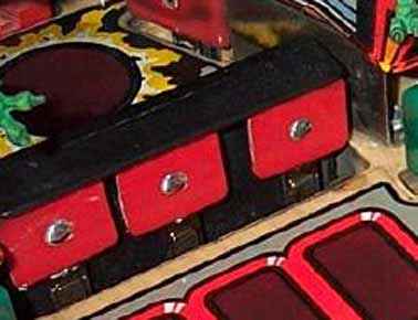

dhw Geschrieben 20. Januar 2005 Geschrieben 20. Januar 2005 (bearbeitet) Hallo, die Targetbank an meinem AfM ist ausgefahren schief. Das Ding sitzt auch sehr locker in den seitlichen Führungen. Ist das normal, oder was kann man das ändern? Gruss Dieter Bearbeitet 20. Januar 2005 von dhw
Mr Silverball Geschrieben 9. März 2005 Geschrieben 9. März 2005 Offt brechen die hinteren Plastikhalter der Führung. Kann man gegen Bleche mit den gleichen Maßen ersetzen. Muss ich auch noch ran. Bei mir sieht das so aus, als ob nicht kaputt wäre, so sauber sind die Teile gebrochen, also nicht wundern. Oder eben doch nur ausgeleihert. Sebastian.
Hans Christian Geschrieben 10. März 2005 Geschrieben 10. März 2005 Hallo, das hatte ich auch bei meinem AfM, hintere Plastikführung gebrochen. Da diese nur angeschraubt kann man das durch ein Stück Plastik leicht selber ersetzen. Habe mir das Stück aus einen Plastik Kassenbox geschnitten. Gruß Christian
mic-1966 Geschrieben 10. März 2005 Geschrieben 10. März 2005 Hi Dieter etwas Spiel hat meine auch , schau mal ob der metallring (Lager)auf dem zapfen ist der die Bank hochfährt , das kann falls er fehlt etwas Spiel reduzieren , fehlt öffter bei den Afm s. viele Grüße michel
