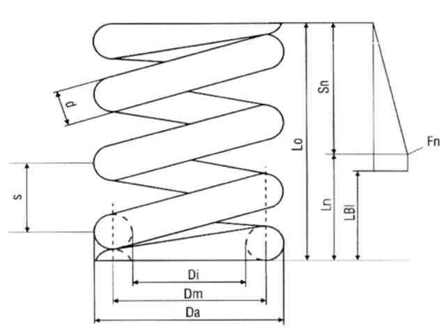

G*R*E*E*D Posted January 20, 2005 Posted January 20, 2005 Das sollte helfen: Wichtige Angaben bei Bestellung einer Druckfeder d - Drahtstärke Da oder Di - Aussen- oder Innendurchmesser Lo - Länge der Feder ig - Windungszahl der Feder S - Steigung Sn - Federweg (muss nicht unbedingt angegeben werden) Fn - Kraft der Feder in N (muss nicht unbedingt angegeben werden) und Werkstoffsorte
