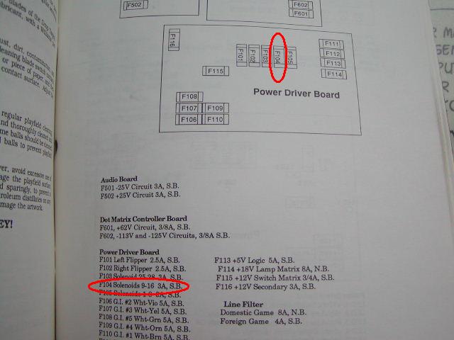

Hi,
ich tippe auf die Sicherung F104 auf dem Power Driver Board. Die ist zuständig für die Solenoids 9-16:
9 Plunger
10 Top Lock
11 Gun Motor
12 Knock Down
13 Left Jet
14 Right Jet
15 Bottom Jet
16 Left Lock
Damit sind alle Deine beschriebenen Fehler abgedeckt. Es ist eine träge 3A-Sicherung.
Gruß, Earl
