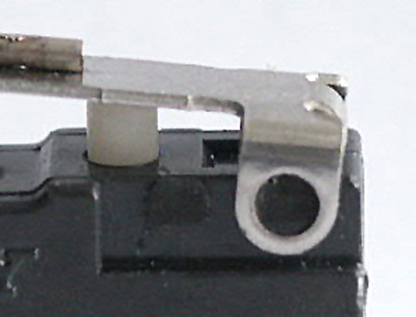

dhw Posted May 13, 2005 Posted May 13, 2005 Hi, warum haben die Microschalter eigentlich zwei Rasten für die Schaltzunge? Mal sind die eingebauten Schalter vorn, mal hinten aufgsteckt. Dieter
Steelstopper Posted May 13, 2005 Posted May 13, 2005 Damit bestimmst du das Auslöseverhalten; benutzt du den Inneren, ist er schneller (weniger Weg), bei außen angebrachter Schaltzunge eben langsamer (mehr Weg). Das Ganze muß man dann auch noch mit der Zungenlänge "ins Verhältnis" setzen, um den genauen Schaltweg zu ermitteln. Mario
dhw Posted May 13, 2005 Author Posted May 13, 2005 Das hört sich kompliziert an. Ist es denn wichtig für Flipper?
Steelstopper Posted May 13, 2005 Posted May 13, 2005 Wenn du einen z.B. Überrollkontakt hast, der schonmal nicht ausgelöst wird, weil die Kugel den nur halb reindrückt, kann der kurze Schaltweg bei manchen Geräten (wo man den Schalter nicht justieren kann) schon die gewünschte Lösung bringen. Mario
