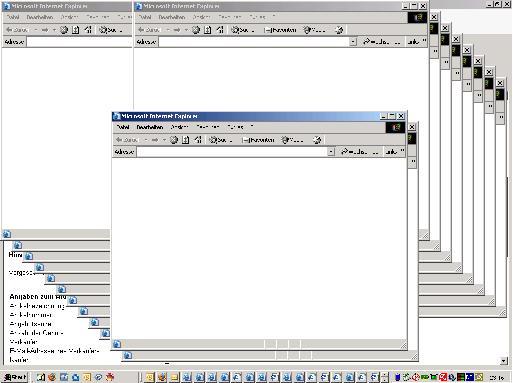

Orbit Geschrieben 18. Mai 2005 Autor Geschrieben 18. Mai 2005 Zur Veranschaulichung der screenshot des Bildschirms nach klicken auf einen e-mail link:

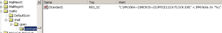

Orbit Geschrieben 19. Mai 2005 Autor Geschrieben 19. Mai 2005 (bearbeitet) Ja, normales Outlook, Firefox war schon 1.04. Ein "mailto" gibt's bei mir leider nicht (vielleicht ist das das Problem?), s. Screenshot. Grüße Frank Bearbeitet 19. Mai 2005 von Orbit

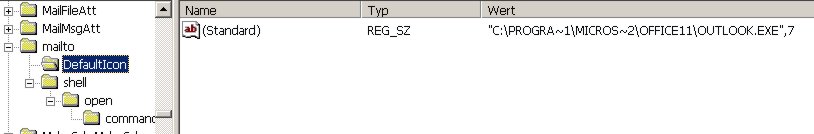

MiB Geschrieben 19. Mai 2005 Geschrieben 19. Mai 2005 Ich habe Dir mal den Eintrag kopiert und hier abgelegt. Du mußt ihn natürlich noch etwas anpassen da dort auf dem Rechner der Internetanschluß nicht freigegeben ist und daher auch nur das Standard OE-Express drauf ist. Den Eintrag kannst Du ja so übernehmen wie ihn Skateball gepostet hat, mußt nur den Pfad ggf. anpassen. Gruss Michael
