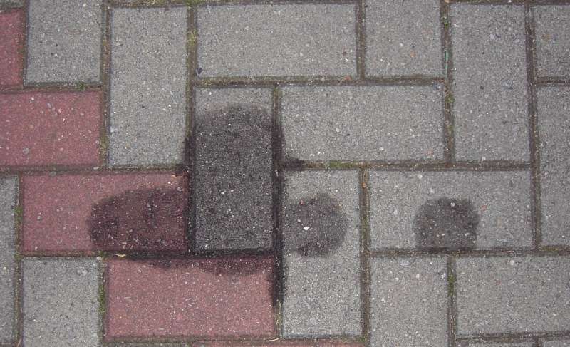

Volley Geschrieben 25. Mai 2005 Autor Geschrieben 25. Mai 2005 So, nachdem ich mich davon überzeugt habe das alle Nachbarn ordnungsgemäß im Garten grillen und auch Nick nicht in der Nähe war habe ich mal das Experiment Katzenstreu erst mal an einem kleinen Ölfleck ausproboert. War halt praktisch weil wir Katzenstreu eh im Hause haben. Ist sogar von der Stiftung Warentest ausgezeichnetes Öko Streu auf pflanzenfasern, vollständig biologisch abbaubar Nun hier ist der Ausgangsfleck:

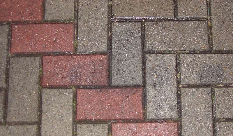

Volley Geschrieben 25. Mai 2005 Autor Geschrieben 25. Mai 2005 ... und hier der selbe Fleck nach 60 Sekunden Katzenstreubreittreten und wegfegen....
Volley Geschrieben 25. Mai 2005 Autor Geschrieben 25. Mai 2005 und nach abschliessendem abspritzen (noch feucht)...

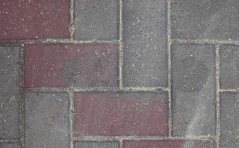

Volley Geschrieben 26. Mai 2005 Autor Geschrieben 26. Mai 2005 Und heute sieht es wieder aus wie vor der Prozedur! Experiment daher EINDEUTIG GESCHEITERT!
MiB Geschrieben 27. Mai 2005 Geschrieben 27. Mai 2005 Schade, aber Du hast vermutlich auch Nicks Verarbeitungshinweise nicht beachtet. Wenn Du noch Lust hast, lasse ich Dir etwas von dem Ölbindemittel zukommen. Damit habe ich -wie gesagt- gute Erfahrungen. Gruss Michael
