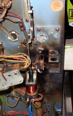

testuser Geschrieben 25. Juni 2005 Geschrieben 25. Juni 2005 Servus .... mir ist ein Capersville zugeflogen .... und ich muss sagen, ich bin von dem Ding begeistert! Was da an Technik alles drinn ist, ist wirklich der Hammer!! Wenn ich mir sämtliche EE anschaue, war der Capersville wirklich um Jahrzehnte vorraus! Leider hats in meinem wohl mal ein Feurchen gegeben Ich bräuchte daher ein Detailfoto von dem rechten Ballgate, nach Möglichkeit von Unter- und Oberseite des Playfileds. Wenn sich jemand die mühe machen sollte, die Fotos zu machen, schaut doch bitte auch mal kurz nach, was da für eine Spule hingehört! Sollte jemand noch ne Schlachteplatte haben, wäre ich an ein wenig Kleinkram interessiert !!! Grüsse Alex

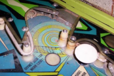

testuser Geschrieben 25. Juni 2005 Autor Geschrieben 25. Juni 2005 Zur Verdeutlichung noch mal von oben

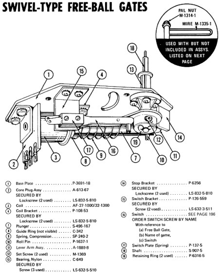

Skateball Geschrieben 25. Juni 2005 Geschrieben 25. Juni 2005 Hier mal ein Auszug aus dem Parts Catalog. Das Gate sollte eigentlich auch im Capersville passen. Gruß Andreas
testuser Geschrieben 26. Juni 2005 Autor Geschrieben 26. Juni 2005 (bearbeitet) Das Gate ist ein wenig anders aufgebaut ..... siehe die Fotos von TAT vom PNF die ich hier im anderen Treat gepostet habe. Im Zweifel muss ich da was basteln Hat jemand ne Ahnung, was so eine Spule bei Veith ungefähr kostet ? Den Bumperdeckel werde ich dann irgendwann einmal bestellen .... vielleicht macht ja jemand irgendwann mal eine Sammelbestellung Sollte doch jemand die Teile haben, wäre ich nach wie vor ein dankbarer Abnehmer Grüsse Alex Bearbeitet 26. Juni 2005 von testuser
Skateball Geschrieben 26. Juni 2005 Geschrieben 26. Juni 2005 Stimmt, der hat ja dieses Gate mit dem Dach drüber..... Wenn Veith die Spule im Programm hat, dann kostet die ungefähr 5-7 EUR. Wenn sie nicht im Programm ist, mußt Du die alte (meist verbrannte) Spule hinschicken, die dann abgewickelt wird. Die neue Spule kostet dann 7-9 EUR, je nach Aufwand. Die AF 27-32 ist aber im Programm. Gruß Andreas
testuser Geschrieben 26. Juni 2005 Autor Geschrieben 26. Juni 2005 Ich werde die mal die WOche anschreiben Spulenkörper habe ich keinen ..... Flipper ist schon als Baustelle zu mir gekommen Besten Dank für die Preisinfo ! Grüsse Alex
