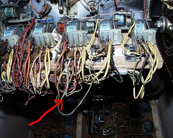

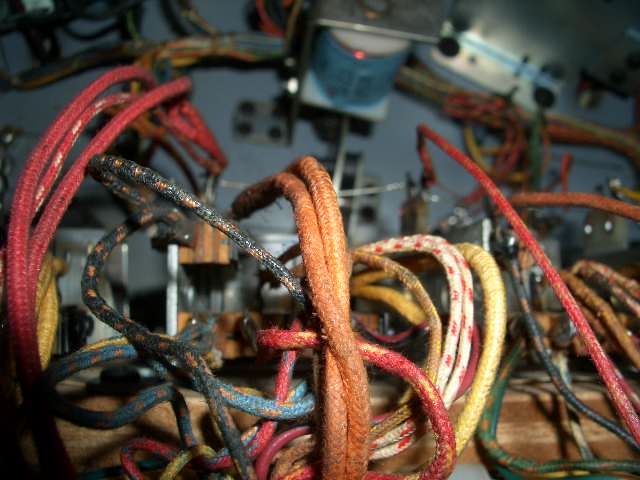

mbsprinter Geschrieben 3. Januar 2006 Autor Geschrieben 3. Januar 2006 Ich hab mich dem Flipper wieder mal gewidmet. Nachdem ich zuletzt nicht weitergekommen bin, hatte ich ihn auch aus Zeitmangel inne Ecke gestellt. So über die Feiertage hab ich wieder mal zusammengenommen und mir ist aufgefallen, das eine Spule durchgebrannt ist und ein Kabel in der Luft hängt. Vielleicht hat das einen Zusammenhang mit den von mir oben beschriebenen Defekt. Welche Spule brauch ich da und wo könnte das Kabel hingehören. Man sieht nicht wo es abgerissen ist. Es ist blau, mit orangen Strichen. Es scheint in den Bereich des rechten Spinner Relais zu gehören. Ich hab mal eine Bild gemacht

Medusa Geschrieben 3. Januar 2006 Geschrieben 3. Januar 2006 Hallo ich kann dir Ende der Woche betreffend loser Kabel Fotos machen Gruss Jean-Claude

mbsprinter Geschrieben 3. Januar 2006 Autor Geschrieben 3. Januar 2006 @ Jean-Claude ja, wär nett. Bitte mach mir ein Foto von dem Kabel. @ Ralf danke, ich wüßte nur selbst gerne welche Spule ich brauche. Ist leider zu verbrannt. Da kann ich nix mehr entziffern. Gruß Helmut
Medusa Geschrieben 4. Januar 2006 Geschrieben 4. Januar 2006 Spule is ne Z-27-1000 ?? das ist doch eine relay-Spule oder habe ich etwas übersehen/missverstanden

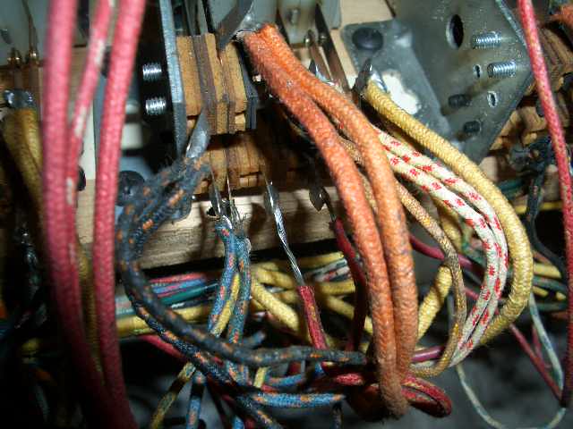

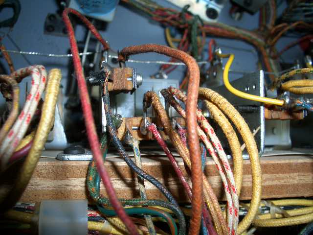

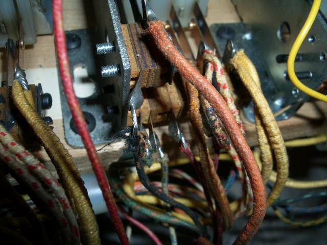

Medusa Geschrieben 5. Januar 2006 Geschrieben 5. Januar 2006 photografiert habe ich dir relay 3&4 von rechts aus gesehen
Medusa Geschrieben 5. Januar 2006 Geschrieben 5. Januar 2006 solltest du noch Fotos brauchen, kein Problem - ich habe das Spielfeld abgebaut und leicht verfügbar
mbsprinter Geschrieben 5. Januar 2006 Autor Geschrieben 5. Januar 2006 Danke für die Bilder, ich mache mich Morgen an die Sache. Die Spule von Ralf hab ich auch schon. Vielleicht wirds ja ein erfolgreiches Wochenende. Gruß Helmut
mbsprinter Geschrieben 6. Januar 2006 Autor Geschrieben 6. Januar 2006 So Männers, jetzt hab ich die Spule drin - funzt. Das Kabel hab ich auch wieder dran - funzt auch (es war am 4. Relais aberissen). Nun hat er (hoffentlich) nur noch eine Marotte Wenn ich den Flipper einschalte und ein Spiel reindrücke, gibt er immer das Spiel für 3 Spieler frei, bucht aber nur einen Kredit ab. Habt Ihr da noch technische Hinweise für mich? Gruß Helmut PS: es gibt ganz hinten rechts im Kabinett ein "Lock" Relais. Ist das ständig angezogen?

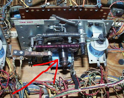

mbsprinter Geschrieben 23. Februar 2006 Autor Geschrieben 23. Februar 2006 Jetzt hab ich mir auch noch die Feder der Coin Unit ausgeglüht (siehe Bild). Ich wollte die Ferder um eine Umdrehung anziehn und bin an den Lötanschluß der untern Spule gekommen. Da hab ich ganz schön gezuckt Jetzt brauch ich eine neue Feder. Hat wer eine über? Gruß Helmut
Volley Geschrieben 23. Februar 2006 Geschrieben 23. Februar 2006 Müsste ich haben! Spannt die links rum oder rechts rum?
