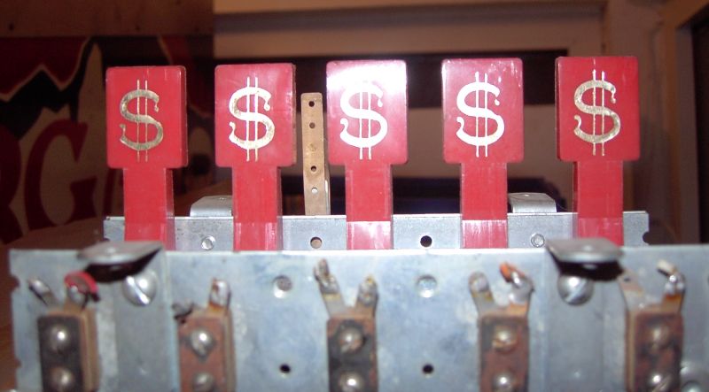

Volley Geschrieben 25. Oktober 2005 Geschrieben 25. Oktober 2005 Aus welchem Flipper ist diese Targetbank????

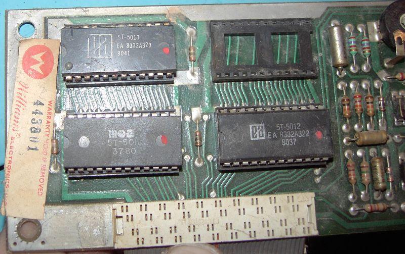

Volley Geschrieben 25. Oktober 2005 Autor Geschrieben 25. Oktober 2005 In welchen Williams gehört dieses Sprachboard (Board 1)

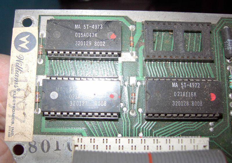

Volley Geschrieben 25. Oktober 2005 Autor Geschrieben 25. Oktober 2005 In welchen Williams gehört dieses Sprachboard (Board 2)
Gast frg Geschrieben 26. Oktober 2005 Geschrieben 26. Oktober 2005 Board 1 Firepower Board 2 Alien Poker Boards sind identisch und mit 2532 Eproms von Gorgar bis zum Comet kompatibel. FRG
Volley Geschrieben 27. Oktober 2005 Autor Geschrieben 27. Oktober 2005 Klasse! Kann man die Eproms neu beschreiben? Bräuchte einen Satz für nen Gorgar!
Skateball Geschrieben 27. Oktober 2005 Geschrieben 27. Oktober 2005 Dir ist schon klar, daß die ICs in Deinen Boards PROMs oder ROMs sind und keine EPROMs? Gruß Andreas
Volley Geschrieben 27. Oktober 2005 Autor Geschrieben 27. Oktober 2005 Wo ein Rom drin ist passt auch ein eprom rein....
Gast frg Geschrieben 27. Oktober 2005 Geschrieben 27. Oktober 2005 Wie Skateball schon sagte. Das sind 2332 Masked Roms auf der Platine. Wenn du nichts mit denen anfangen kannst schick Sie mir und ich tausche gegen Eproms. Müßte auch noch einen Orginal Gorgar Satz haben. FRG
Volley Geschrieben 27. Oktober 2005 Autor Geschrieben 27. Oktober 2005 @FRG: Genau so machen wir das! Soll ich dir den Alien Poker Satz schicken? nen Firepower bekomme ich nämlich eventuell noch.... Gruss Frank
Gast frg Geschrieben 28. Oktober 2005 Geschrieben 28. Oktober 2005 Ich suche die raus und melde mich am WE. Alien kannst du Mario geben wenn du ihn siehst. Extra Post reichmachen muß auch nicht sein. FRG
