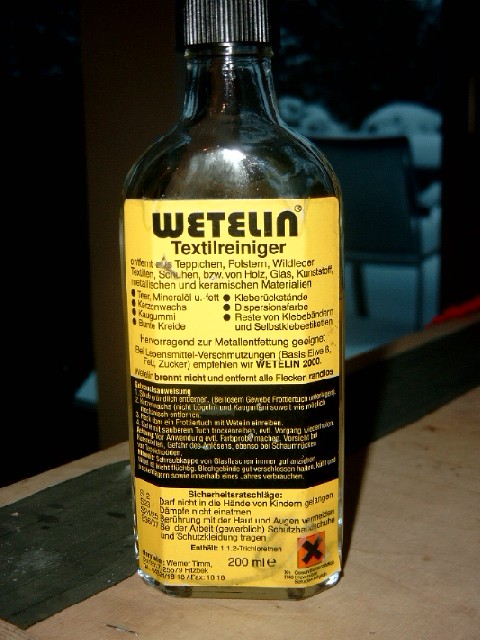

AVO Geschrieben 19. Dezember 2005 Geschrieben 19. Dezember 2005 neben all dem normalen zeugs wie glasi, backofenspray, fettlöser und plastikreiniger ist mein geheimer favorit der WETELIN TEXTILREINIGER - für harnäckige verschmutzungen und zum entfernen von kleberesten - vor dem benutzen bitte erst an geeigneter stelle ausprobieren - nur in gut belüfteten räumen verwenden....macht echt doll im kopf - ich habe es ohne probleme beim FH, TAF, Centaur und WW playfield genutzt - bei älteren EM PF´s wie Wizard ging es nicht, da die aufgedruckte Farbe angelöst wurde - greift die inserts eigentlich nicht an - dort einzusetzen wo sonst nichts mehr hilft...... - jeder normale teppichladen sollte das zeugs haben - preis im laden ca. 8,00€/200ml - weil´s mir im laden zu teuer war, habe ich direkt beim hersteller eine großpackung gekauft . davon ist auch noch was über so long AVO
