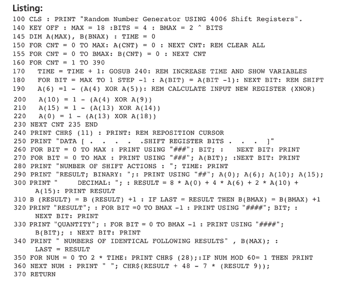

Volley Geschrieben 9. Januar 2006 Autor Geschrieben 9. Januar 2006 Hab hier ein kleines Basicprogramm das ich mal ausprobieren möchte. Simuliert die Ausgabe einer Schaltung.
