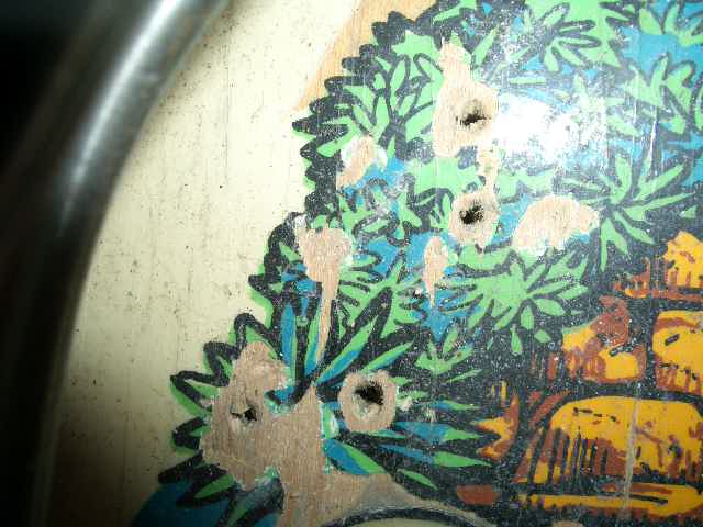

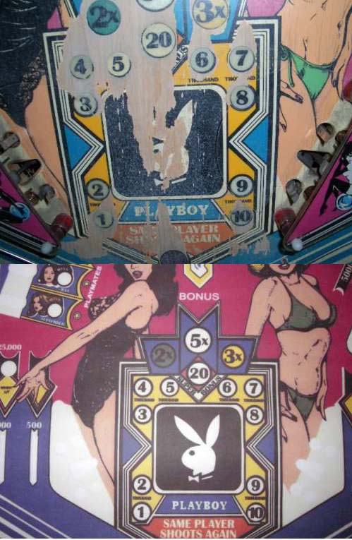

Medusa Geschrieben 18. Februar 2006 Geschrieben 18. Februar 2006 Mein früher heissgeliebter Playboy sieht schlecht aus

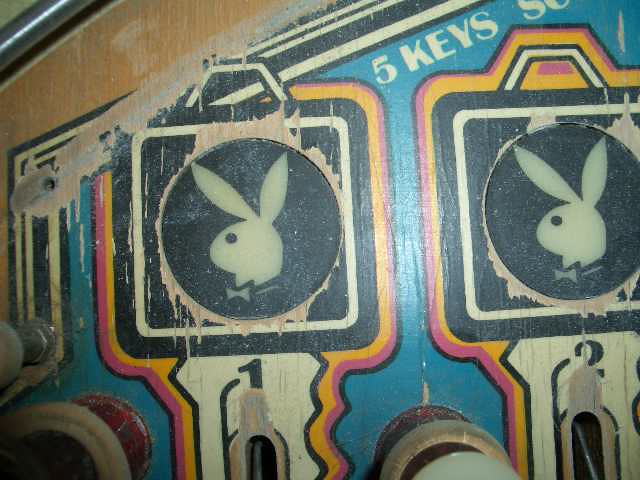

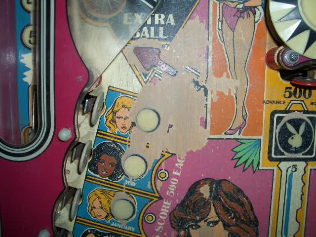

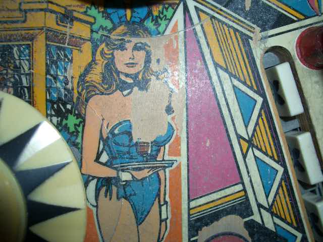

Medusa Geschrieben 18. Februar 2006 Autor Geschrieben 18. Februar 2006 (bearbeitet) noch ein kleiner Auszug Bearbeitet 18. Februar 2006 von Medusa

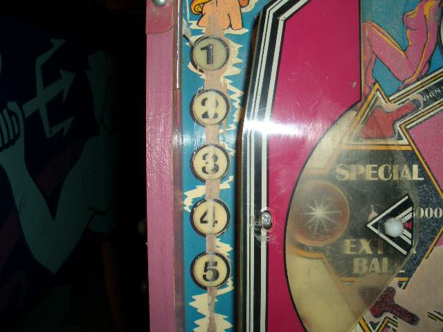

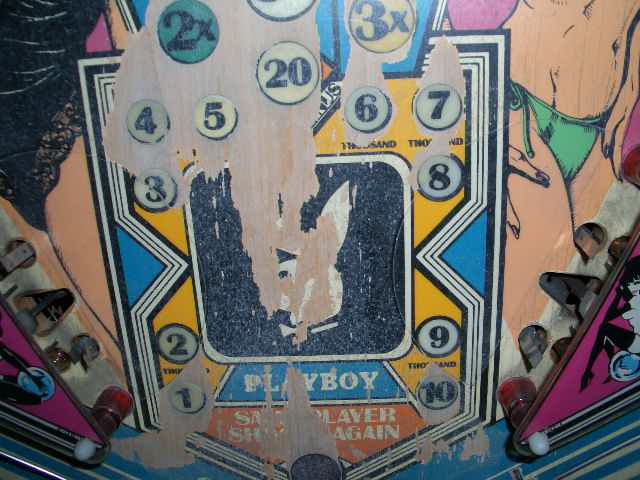

Medusa Geschrieben 18. Februar 2006 Autor Geschrieben 18. Februar 2006 und leider ist das nicht mal alles lohnt sich der Aufwand? Da einer meiner Lieblinge, möchte ich den Playboy nicht schlachten, habe aber so grossflächige Holzspuren noch nie renoviert Gruss Jean-Claude

Carbonteufel Geschrieben 18. Februar 2006 Geschrieben 18. Februar 2006 Sehe ich auch so, zumal diese Kiste zu den gefragten Altbauflippern zählt. Hoffentlich gibt es ein Overlay, denn alles einzeln originalgetreu nachmalen wäre ein ambitioniertes Projekt, zumal einige Abspielungen ihrer Tiefe und Größe wegen auch noch egalisiert werden müssen. LG Stefan

MiB Geschrieben 18. Februar 2006 Geschrieben 18. Februar 2006 Aus meiner Sicht: Wirklich aufwendige Grafiken sind nicht betroffen. Überwiegend nur Beschriftung wie Buchstaben, Zahlen etc. und Kreiseinfassungen der Inserts. Teilweise ist ja sogar noch die Insertbeschriftung in Ordnung. Also, wenn Du vernünftige Scans besorgen kannst und unzählige Tage und Nächte mit Deinem "Bunny" verbringen möchtest, dann leg los. Zum schlachten ist das Gerät auf jeden Fall zu schade. Gruss Michael
Medusa Geschrieben 18. Februar 2006 Autor Geschrieben 18. Februar 2006 zum schlachten kann ich mich ja auch nicht entschliessen, dafür liebe ich dieses Spiel zu sehr nur meine Mal-Talente sind sehr sehr beschränkt @ Michael Also, wenn Du vernünftige Scans besorgen kannst und unzählige Tage und Nächte mit Deinem "Bunny" verbringen möchtest, dann leg los Geduld ist auch nicht meine Stärke @ Stefan Hoffentlich gibt es ein Overlay, denn alles einzeln originalgetreu nachmalen wäre ein ambitioniertes Projekt, zumal einige Abspielungen ihrer Tiefe und Größe wegen auch noch egalisiert werden müssen. sowas hatte ich mal im Netz gefunden, weiss aber nicht mehr wo - den Preis habe ich noch horrormässig in Erinnerung @ volley Auf alle Fälle überholen! muss mal was nachsehen bevor ich ins Detail gehe... ich warte - das Ding schiebe ich ja erst seit einem Jahr vor mich hin ansonsten ist die Substanz gut, sowohl Dekos wie Mechanik wie Elektronik und Scheibe ich habe soviel Stunden damals an dem Spiel verbracht, dass der Playboy für mich ein Muss ist

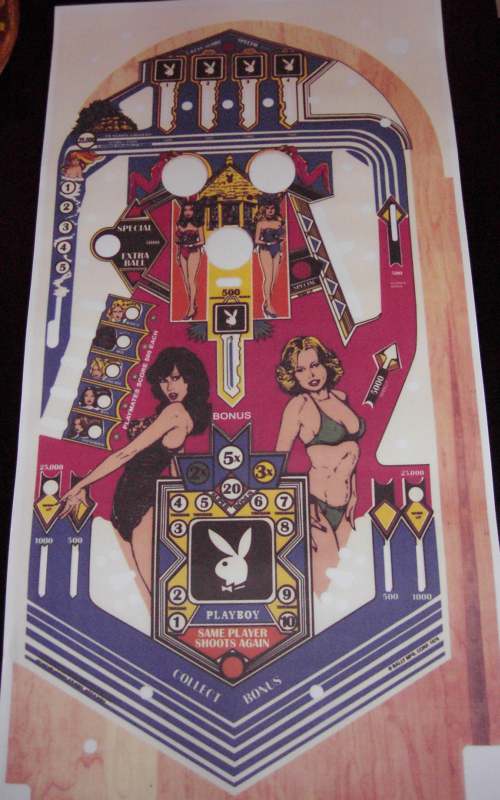

Volley Geschrieben 18. Februar 2006 Geschrieben 18. Februar 2006 Ich hab den Scan vom Overlay noch auf der Platte! Müsste eventuell noch mal am Computer nachbearbeitet werden und kann dann auf Backlight-Folie gedruckt und aufgeklebt werden! Drucken kann ich dir eventuell machen, aber zum nachbearbeiten fehlt mir die Zeit...
Volley Geschrieben 18. Februar 2006 Geschrieben 18. Februar 2006 Alternativ könnte der Scan auch nach Berlin und Micha schnitzt Schablonen...
Medusa Geschrieben 18. Februar 2006 Autor Geschrieben 18. Februar 2006 dein Angebot nehme ich gerne an, ich selber habe nicht das nötige Material dazu ansonsten, was soll denn noch nachbearbeitet werden?
Volley Geschrieben 18. Februar 2006 Geschrieben 18. Februar 2006 Da es ein Scan ist: Farben müssen kontrolliert/angepasst werden Eventuell müssen pixelige Flächen nachbearbeitet werden Helligkeit/Kontrast muss angepasst werden usw...
Medusa Geschrieben 18. Februar 2006 Autor Geschrieben 18. Februar 2006 Da es ein Scan ist: Farben müssen kontrolliert/angepasst werden Eventuell müssen pixelige Flächen nachbearbeitet werden Helligkeit/Kontrast muss angepasst werden usw... wenn das so raus kommt wie auf dem oben gezeigtem Bild, kann ich damit leben ich bestehe nicht unbedingt auf absolutes Original und es gibt ja auch 2 verschiedene Ausführungen soweit ich mich erinnern kann, eine die mehr ins Rote geht und eine mehr ins Pinke wäre dann eine customized Ausführung Ist das viel Aufwand?
Volley Geschrieben 18. Februar 2006 Geschrieben 18. Februar 2006 Ich druck das jetzt mal die Tage auf Papier aus. Dann sieht man ob die Maße stimmen. Dann kann ich dir die Frage beantworten! Was du auf alle Fälle tun musst ist das Spielfeld komplett abbauen und abschleifen. Dann am besten erst mal versiegeln und klarlacken. Denke da kann Micha am besten was zu sagen. Anschliessend wird das Overlay aufgeklebt und alles wieder draufgebaut...

Volley Geschrieben 22. Februar 2006 Geschrieben 22. Februar 2006 Hab heute malden ersten Druck auf billigem Papier gemacht! Der ist eigendlich nur für den test der Größe (passen Inserts und Ausschnitte???). Aber ich denke an den Farben muss noch was gemacht werden... Ob die Größe stimmt werde ich Freitag in der Halle checken!

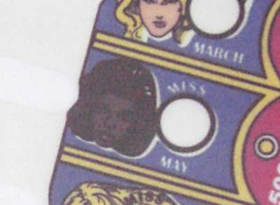

Volley Geschrieben 22. Februar 2006 Geschrieben 22. Februar 2006 Hier mal ein kleines closeup vom Bonus und den Playmates... Das grün gefällt mir nicjht und auch die anderen Farben stimmen noch nicht! auf gutem (Glossy)-Papier sehen die meissten Farben aber ganz anders aus! Da sind wohl noch einige Versuche fällig. Ausserdem hat der Scanner einen kleinen Streifen gescannt. War wohl die Scheibe nicht so ganz sauber... Auch das muss noch bearbeitet werden. Warte mit dem Abschleifen also bitte noch bis alles fertig ist und entscheide dann wenn Du das Teil in den Händen hast selbst!
Volley Geschrieben 22. Februar 2006 Geschrieben 22. Februar 2006 Miss May ist zwar dunkelhäutig, aber so dunkel nun auch wieder nicht....
Volley Geschrieben 22. Februar 2006 Geschrieben 22. Februar 2006 Hier noch mal der Bonusbereich! Da kann man im direkten Vergleich sehen das die Farben noch nicht stimmen! Kann mir nicht vorstellen das dir das egal ist! Mir wäre es das nicht!
