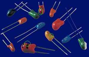

Skateball Geschrieben 8. Februar 2004 Geschrieben 8. Februar 2004 Tantalkondensatoren sehen in etwas so aus: Bild ist von Reichelt ausgeliehen. Also ziemlich unförmig. Keramik bzw. Keramik-Scheiben Kondensatoren haben eine gleichmäßigere Form. Gruß Andreas
okaegi Geschrieben 8. Februar 2004 Geschrieben 8. Februar 2004 Tantal und Elkos sind auch polaritätsabhängig, d.h. die findest ein kleines Plus oder Minus nahe bei einem Beinchen. Gruss Oliver

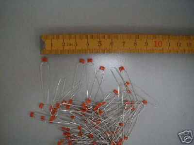

MiB Geschrieben 9. Februar 2004 Geschrieben 9. Februar 2004 Hi Ozzy, toll das Dein `Kumpel` wieder zur Zusammenarbeit bereit ist. Um nochmal auf das Thema Kondensatoren zurückzukommen: Was sind das für welche die hier auf dem Foto zu sehen sind : Artikelbeschreibung: 50 Kondensatoren 100nF 50V, die Bauteile sind unbenutzt. Portokosten 0,66. Nen Pluszeichen kann ich nicht erkennen.... Gruss Michael
Mr.5101 Geschrieben 9. Februar 2004 Geschrieben 9. Februar 2004 (bearbeitet) @MIB Auf dem Foto sind 100nF Kondensatoren mit einer Spannungsfestigkeit von 50V zu sehen. Da sie ungepolt sind, ist auch kein Pluszeichen drauf. Gruß Peter Bearbeitet 9. Februar 2004 von Mr.5101
Skateball Geschrieben 9. Februar 2004 Geschrieben 9. Februar 2004 Jupp, sind ungepolte Keramik-Kondensatoren. Gruß Andreas
MiB Geschrieben 9. Februar 2004 Geschrieben 9. Februar 2004 Ich seh da überhaupt keine Beschriftung... Woran erkennt man Tantalkondens. ausser an der Beschriftung ? Gruss Michael
Mr.5101 Geschrieben 9. Februar 2004 Geschrieben 9. Februar 2004 (bearbeitet) Man erkennt Tantal-Elkos meistens an der Bauform. (oft sind sie tropfenförmig) Ja, außer die auf der S&T Platine. Oder daran, daß sie im Verhältnis zu normalen Elkos gleicher Spannung und Kapazität eine geringere Größe aufweisen. Gruß Peter Bearbeitet 9. Februar 2004 von Mr.5101

okaegi Geschrieben 9. Februar 2004 Geschrieben 9. Februar 2004 Nur an der Tropfenform und am plus Zeichen (meistens auch am Preis ) Hier mal eine kleine Umrechnungstabelle: 1 pf = 0.001 nf 50 pf = 0.05 nf 500 pf = 0.5 nf 1000 pf = 1 nf 1 nf = 0.001 uf 50 nf = 0.05 uf 500 nf = 0.5 uf 1000 nf = 1 uf Wenn auf den Schaltplänen nur der Wert 0.01 steht ist uf gemeint (= 10 nf) Hier hab ich eine Aufschlüsselung der merkwürdigen kleingedruckten Bezeichnungen gefunden: (103k...) Gruss Oliver kondensatorbez.pdf

buja85 Geschrieben 9. Februar 2004 Geschrieben 9. Februar 2004 Elkos oder Tantalkondensatoren ist nicht ganz richtig, weil letztere Elkos sind. Diese werden entweder auf Aluminiumbasis oder Tantalbasis hergestellt. Letztere sind bei gleicher Kapazität kleiner, haben bessere elektrische Eigenschaften und sind teurer. Bei SMD-Elkos in Tropfenform oder in SMD-Ausführung handelt es sich meist um Tantal-Ausführungen. Jan
