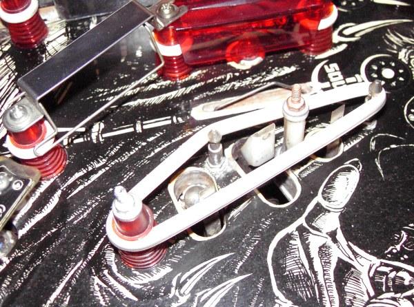

1. unter den Slingshoth plastik die Abstandshalter in etwa der mitte ,kommen dort welche aus plastik hin oder die aus Metall ??

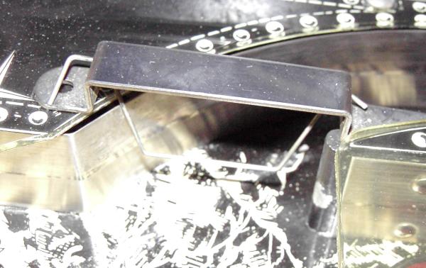

2. das metalgate oben an der einschußrinne - Bügel fehlt , es wäre ein Bild hilfreich um evtl einen Bügel nachzubauen .

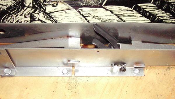

3. unter dem spielfeld - die Holzleisten an den Rändern oberhalb des pf , sieht bei mir so aus als ob dort die Schrauben entfernt wurden- ich weiß es nicht da ich den Flipper selbst nicht auseinander gebaut habe , die holzleisten sind aber fest auf dem pf , sind die evtl geklebt oder habe ich die befestigungsschrauben übersehen ??

Zu 1)
Sowohl als auch! Kommt druaf an welchen Du meinst! Hier mal ein Foto:
zu 2.
Auch hier ein Foto! Federdraht ist dein Freund...
Wichtig ist das linke Drahtende! Das verhindert ein öffen wenn der Ball von links kommt!
zu 3)
Die leisten sind zum einen geschraubt und zusützlich noch geklammert (getackert).
Schraubern raus alleine reicht nicht zum Abbau! Deswegen sind die leisten bei dir noch dran. Ich würde aber neue Schrauben reinschrauben!
