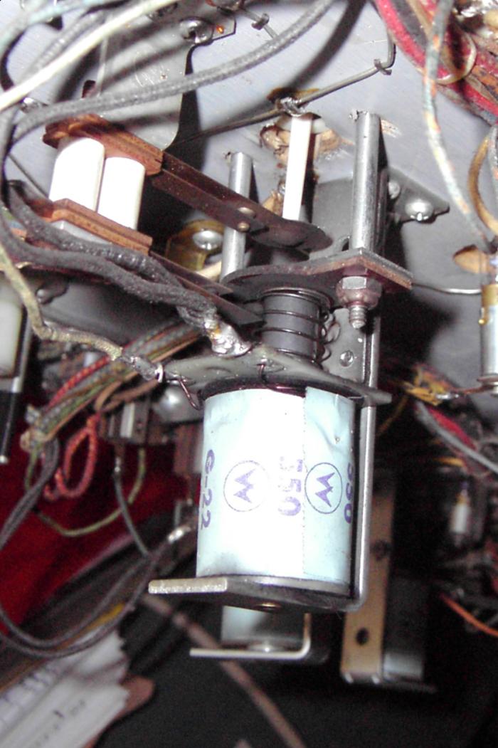

Drugi Geschrieben 28. März 2006 Geschrieben 28. März 2006 (bearbeitet) Hallo, habe zur Zeit einen Willi Aztec (und einen Batman) zur Reparatur in der Werkstatt schaue Morgen mal nach und mache vielleicht Fotos. Grüße Drugi Bearbeitet 28. März 2006 von Drugi
Carbonteufel Geschrieben 28. März 2006 Autor Geschrieben 28. März 2006 Aztec wäre die richtige Generation. @ Medusa: Ja, Maße oder Foto wäre nicht schlecht. Andreas (Skateball) will auch mal schauen, doch das wäre ein uralter "8-Ball" von Williams. LG Stefan
Volley Geschrieben 28. März 2006 Geschrieben 28. März 2006 Sind die selben wie bei allen Flippern! Bilden kommen von Andi!
